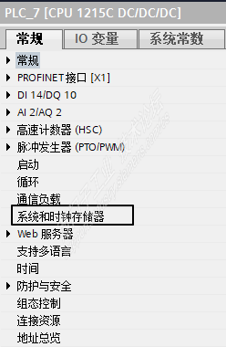

首先您要在CPU的属性中激活系统存储器
然后可以参考页面
http://www.ad.siemens.com.cn/productportal/prods/s7-1200_plc_easy_plus/08-Function/03-System_Clock%20Memory.html
看图1的FirstScan,如果系统存储器字节地址是默认的1,则FirstScan对应得是M1.0,您可以用常开触点M1.0去触发一个MOVE指令,讲100MOVE到MW20,同时使用置位线圈,置位Q0.0
