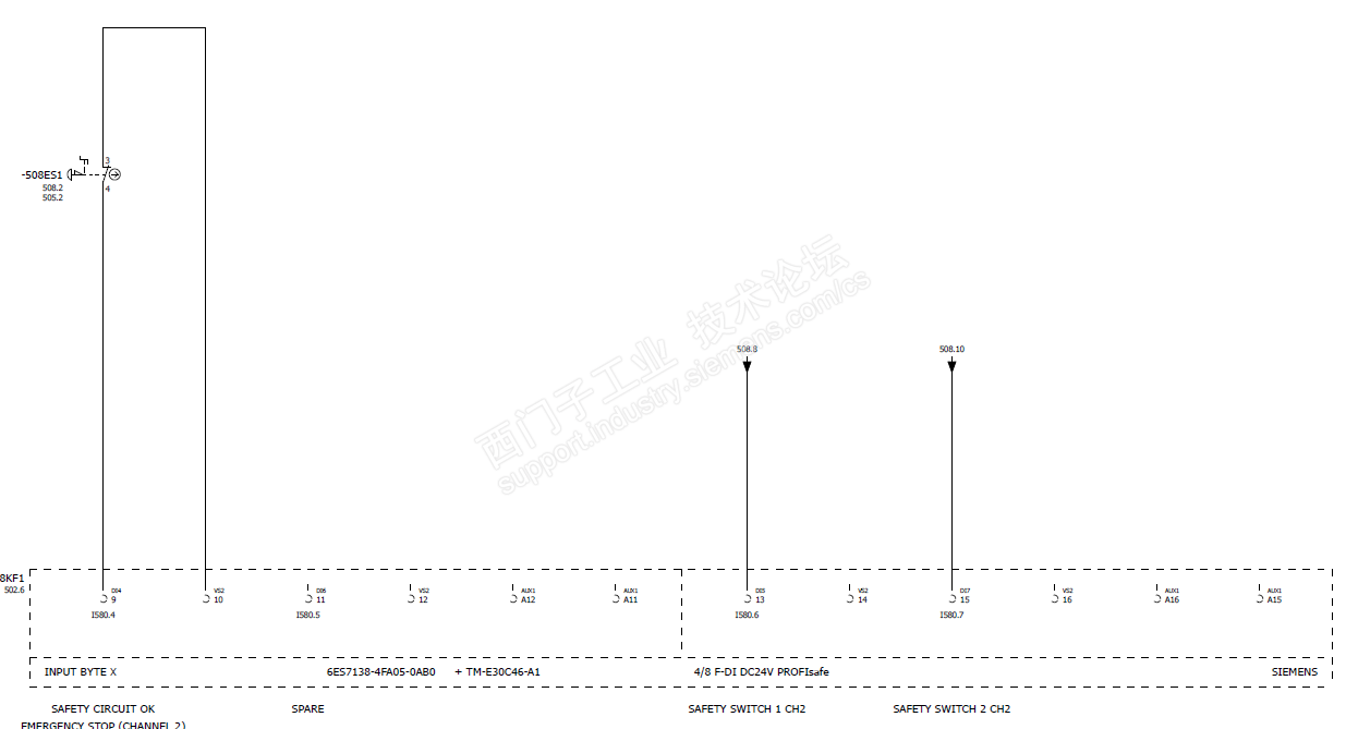

前几天工位不能上电,一一查程序排查,最后发现是安全输入点没有,掉了安全(此处报警未做好,不谈)。
如图,此处安全输入I580.1掉了
不好意思,i580.1的注释是spare,我想这个工程师的问题有点大,没有良好的职业习惯,按下不谈。只能去看电路图里的注释了。
打开电路图,这是一个“数字量电子模块 EM 4/8 F-DI DC24V”,如图,
看到没有,这个电路图里I580.1确实没有接,难道电工的接线有问题,我们工程师没有纠正它们,将就着用了?然后我查看了接线端子没有问题,确实是按照图纸接的。但是为什么I580.1会有输入呢?很奇怪吧。

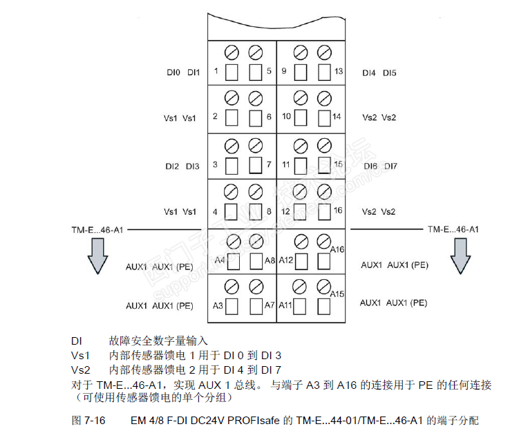

然后我去安全ET200S的手册里找了这个模块的信息看了。
具体图纸如下:
对照这个图和我们的电气图纸,就知道问题出在哪里了。eplan工程师认为接线端子x1对应DI0,x3对应DI1,x5对应DI2,x7对应DI3,但是实际上这个模块的端子分布却不是这样。
整个过程我先怀疑我们的plc工程师,然后怀疑接线电工,最后是eplan工程师。
然后我也和上个plc工程师一样,懒得提醒eplan工程师了,同部门的老人画的,不太好意思。
