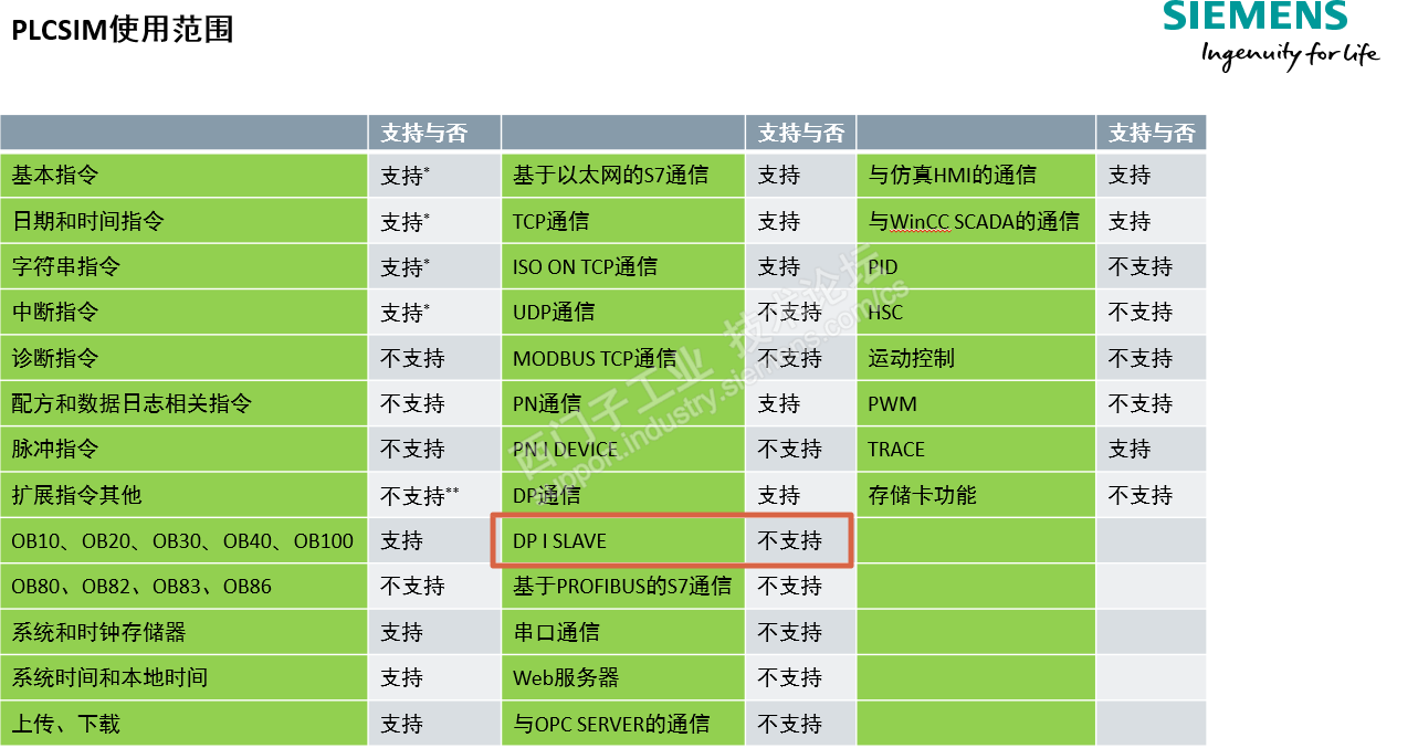

智能设备是无法仿真的,之前答疑时,有详细总结过支持仿真支持表格,您可以参考一下
您问的是红框里的,不过这是V15.1及其以前的,在V16以后有了变化,等我这边总结了再发布
