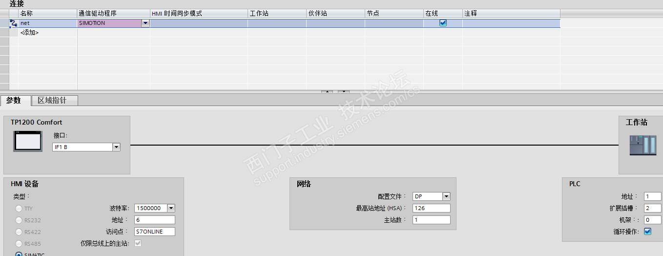

原来的触摸屏是MP277,连接的是D425。后来老型号的屏幕不好买,买了新型号的屏是TP1200,在博图里面将屏幕的项目移植完成后,发现连接这里驱动程序不对。如下

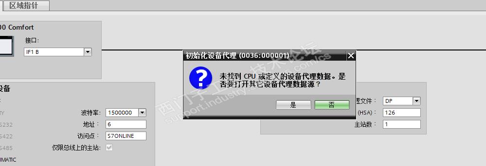

后来上网查了一下,要添加一个代理设备,然后将以前的项目的Project.mcp文件初始化到代理设备里。后来试了一下总是出现如下不能添加设备。
