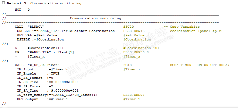

现在我遇到一个疑问,就是在一个项目中用于检测HMI与PLC是否链接的PLC的程序,如下图
其中就是检测DB33.DBX47.2这个位,是否有周期跳变,我PLC中用交叉引用,查了,在PLC中只有读取功能,并没有写入,在HMI中的变量表中也用查了,没有DB33.DBW46这个变量引用,正常连接时,DBX47.2这个是位是从0--->1---->0周期变化的,实现的功能就是当通讯断开时,DBX47.2 = 0,这样经过90S后,就报警。真不知这个量是从哪里赋值的了。看看大师们有没有什么高招?
