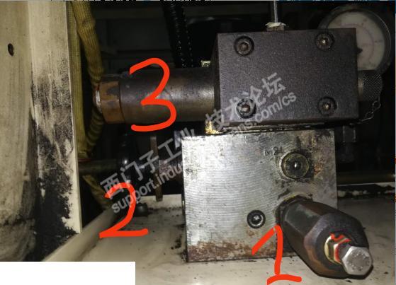

@ WWCWWC 王工的帮助及建议,一年多的时间过去了。我这边也做了一些技术改造。
首先购买回图片上三个备件阀, 最终确认了1是上下限压力控制液控加卸载阀,2是溢流阀,3是精密减压阀,这三个阀货期是都是半年以上的。
前几天出现了故障就是加卸载阀不能正常工作了,一直处于加载和卸载临界状态,压力达不到原先的上限85KG ,下限会低到45KG,昨天出现了几次低压报警情况,且油箱内液压油温度比较高,趁着今天生产线停机间隙,直接更换了1加卸载阀。
