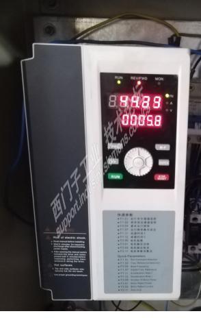

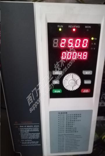

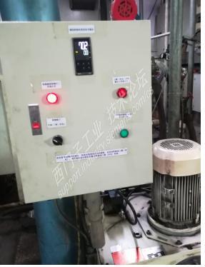

@WWCWWC 提出是否考虑给这个系统改造一下,改为变频器恒压呢?针对这个建议,我采取了变频/工频压力控制。
使用压力传感器将系统压力传输到欧姆龙仪表显示及控制,现场液压系统正常工作时就是保压,油泵的流量很小,使用变频器恒压控制会造成工作频率比较低,造成电机发热厉害,电机在低速时出力也不少很好,就没有这么做了,做成密切配合机械式加载卸载阀压力控制。液压阀加载时,变频器高速45HZ ,卸载时25HZ。
这样改造后电机正常工作在25HZ卸载时间比较长电流也比较小,相比50HZ工频运行,节能不少,电机使用寿命延长,液压油的温升降低10°以上。且看系统压力非常方便直接看仪表显示屏。
