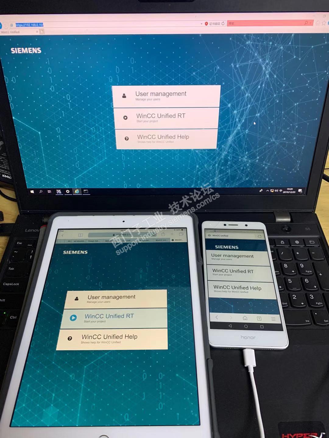

话不多说先来张全家福,秀一下Windows ,IOS,Android一起WinCC Unified!!!!

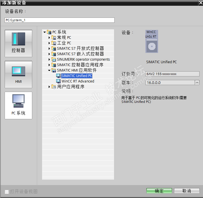

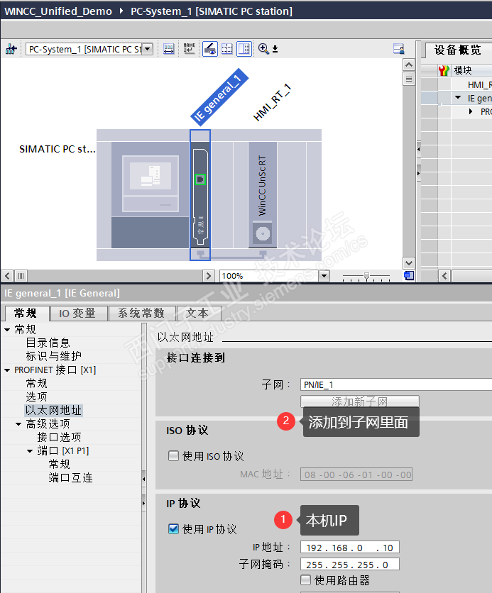

重新新建项目,终于找到WinCC Unified了。只添加SIMATIC Unified PC

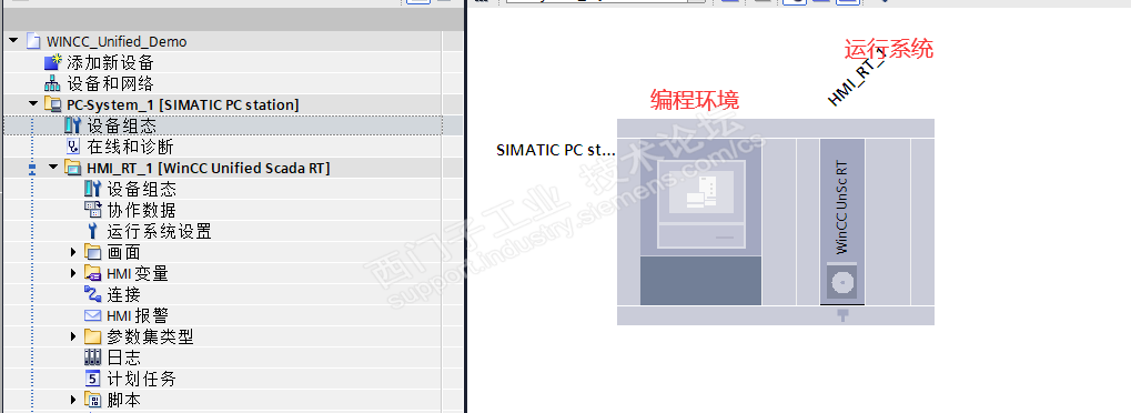

打开项目窗口,添加一个SIMATIC PC Station。里面有两部分个人理解是编程环境TIA和 WinCC Unified 运行系统。默认值是他们两个是断开着的。

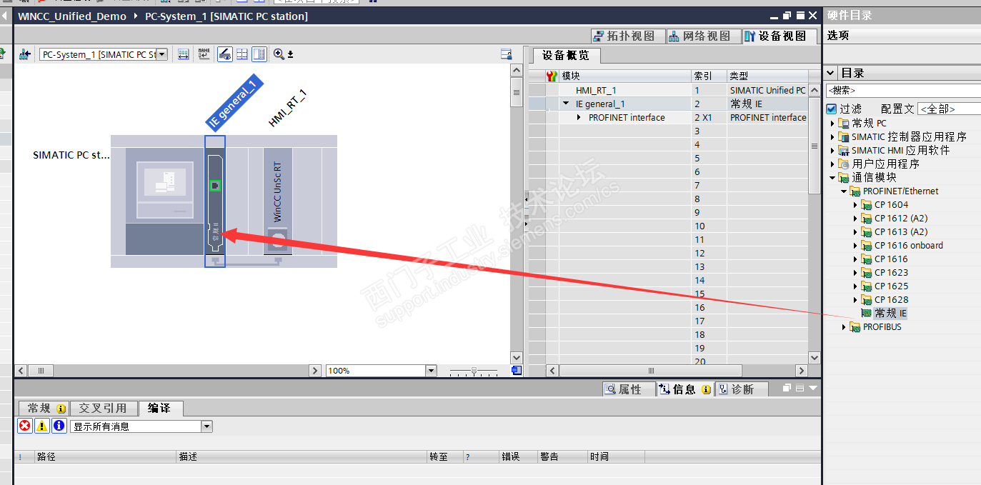

添加网卡把编程和运行环境连起来
设置网卡地址为本机IP地址,同时新建子网联接

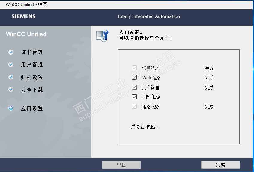

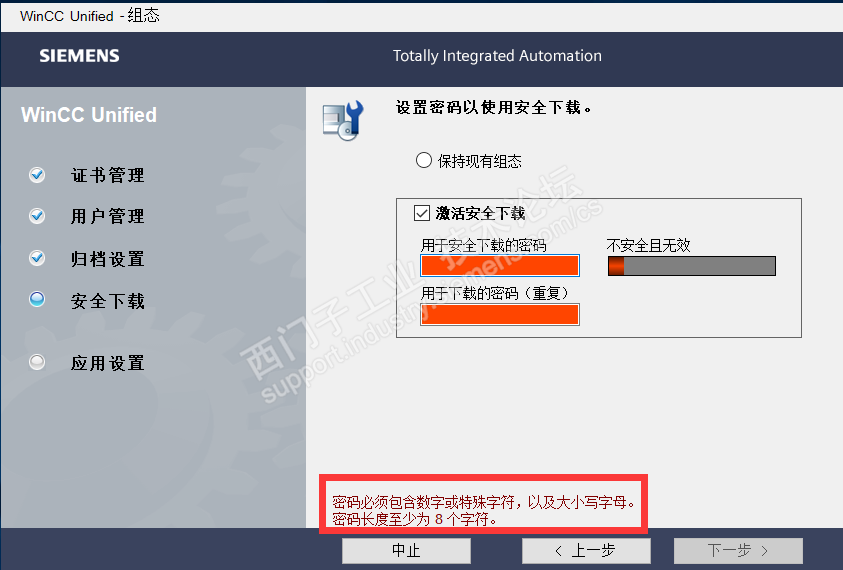

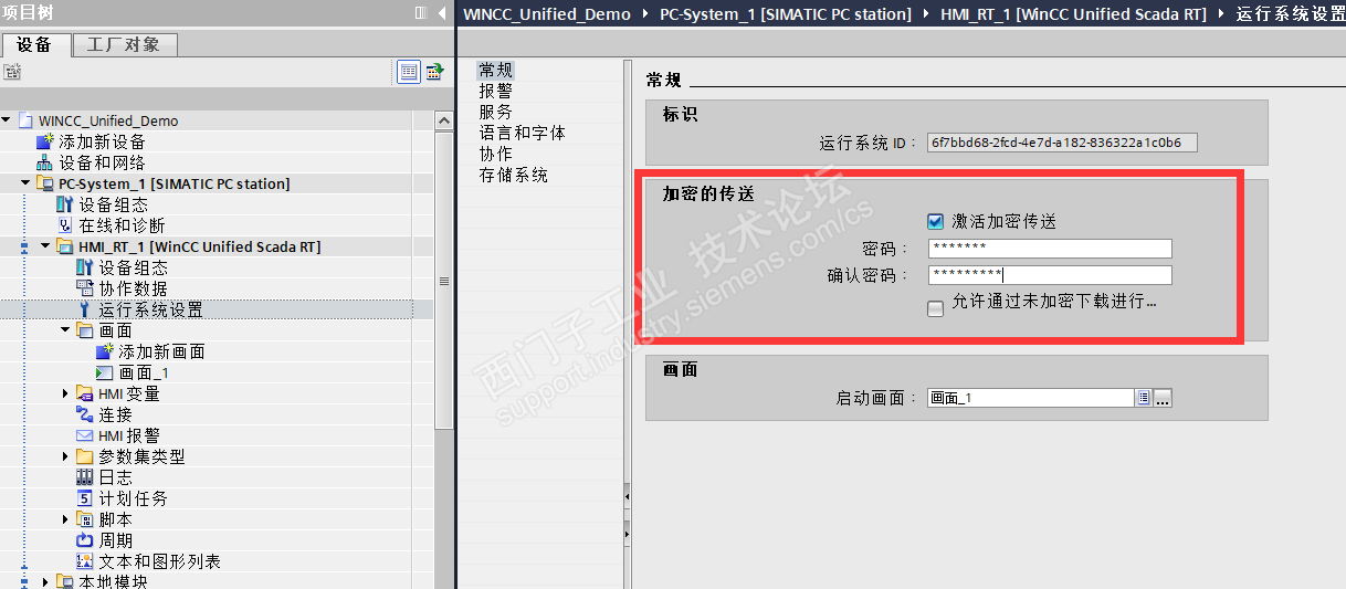

运行系统需要设置一个加密传输密码,和之前安装的时候配置的一样
如果你忘记了也没关系不用怕,可以重新配置。找到这个图标
,设置密码的时候一定需要字母数字大小写+特殊符号,对就是这么变态。和我们网站登录是一个规格的!

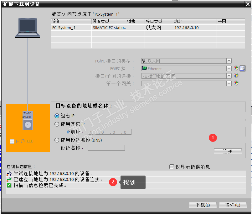

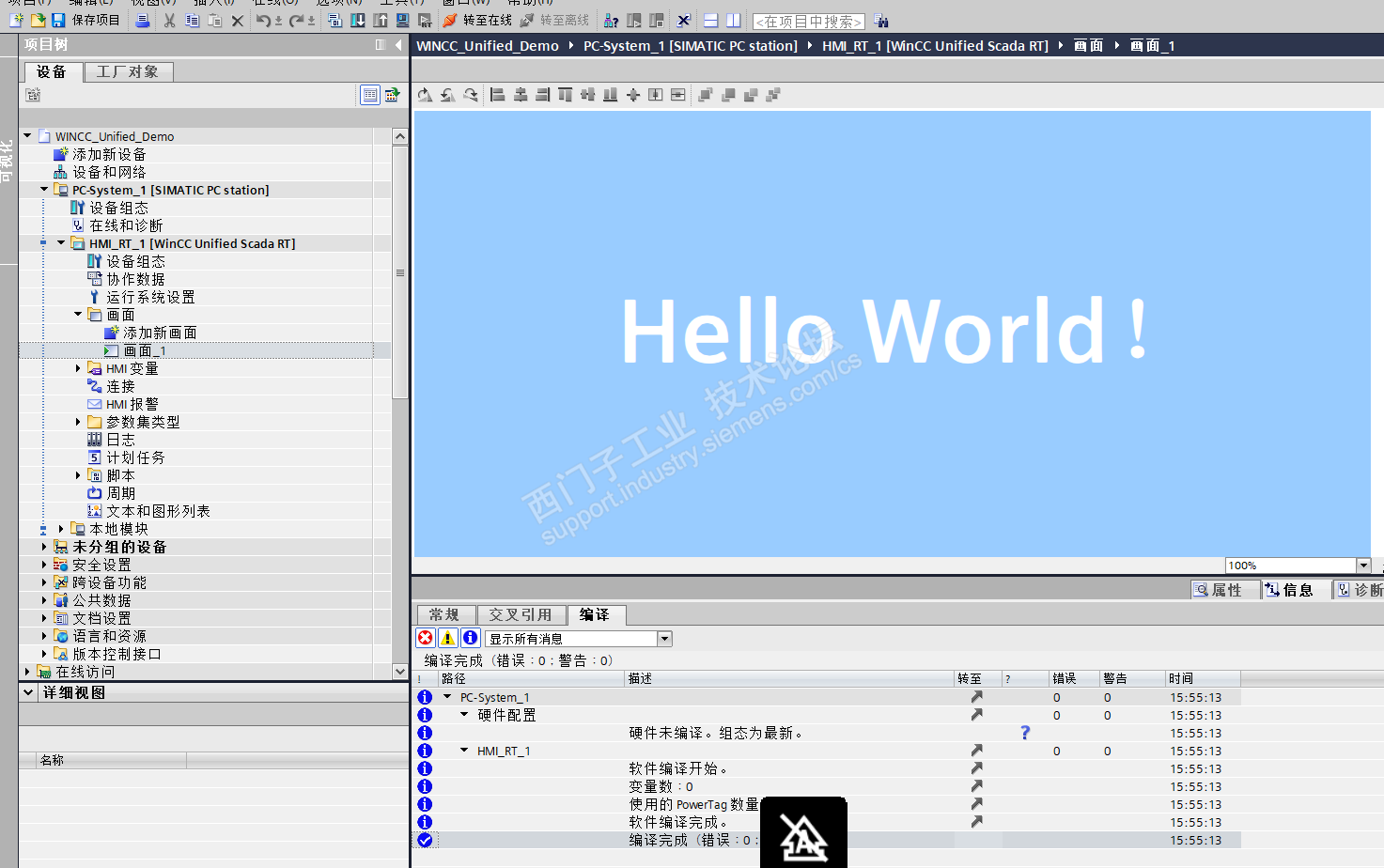

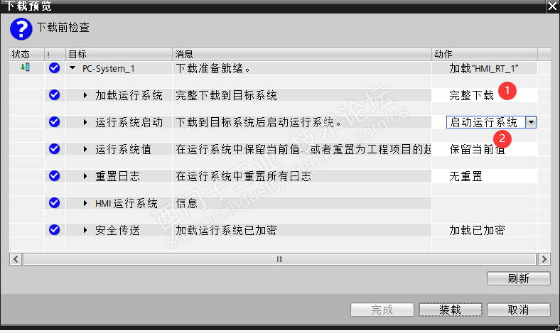

添加一个画面,编译通过然后点击下载(PS:貌似无法仿真)
首次下载会选择目标WinCC Unified RT,虽然是本地下载但是如果你的网络是断开状态是无法下载的。可能这是因为基于Web的原因,咱也不懂也咱不敢乱讲。我是在虚拟机里面,虚拟机和物理机组成一个局域网。
选择完整下载并启动组态

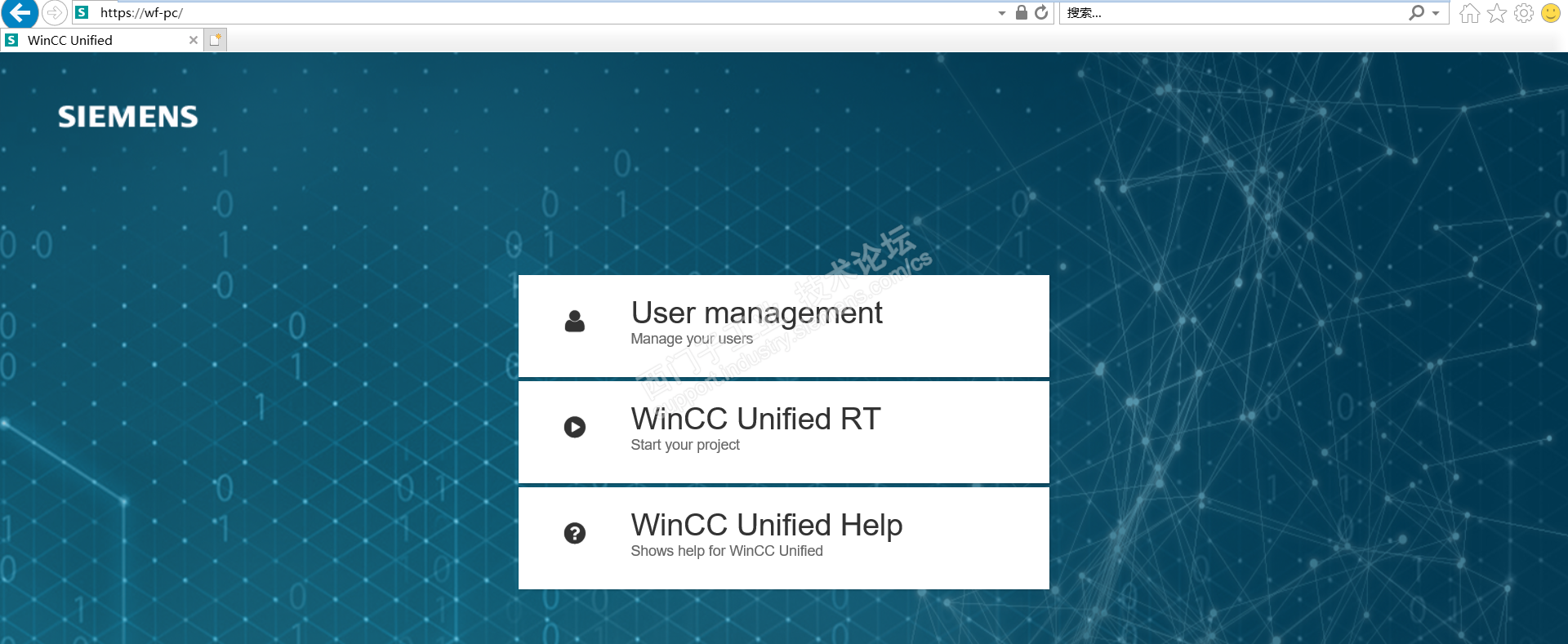

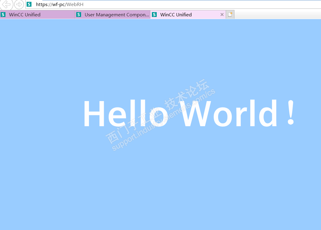

好了,打开运行软件需要通过支持HTML5的浏览器。打开IE浏览器输入本机名,炫酷的界面来了,很有未来感哈哈

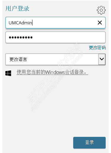

你会发现直接点击运行WinCC Unified RT是不行滴。第一步得输入用户名密码,灵魂拷问:还记得用户名密码吗?不记得也没关系把WinCC Unified Configuration软件打开再重新来一次
用户登录成功后,再次点击WinCC Unified RT “hello world!”登场!

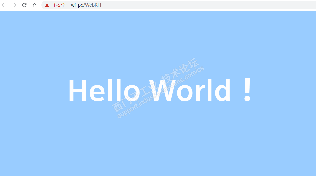

打开物理机的Chrome浏览器,做同样登录操作除了提示不安全(应该是缺少签名的原因)同样成功!多客户端同时访问没问题!
经过hello world后关于跨平台这个亮点还是保持观望态度,测试了一下效果并不好但是也可能咱不用。下一步准备看看看控件颜值
