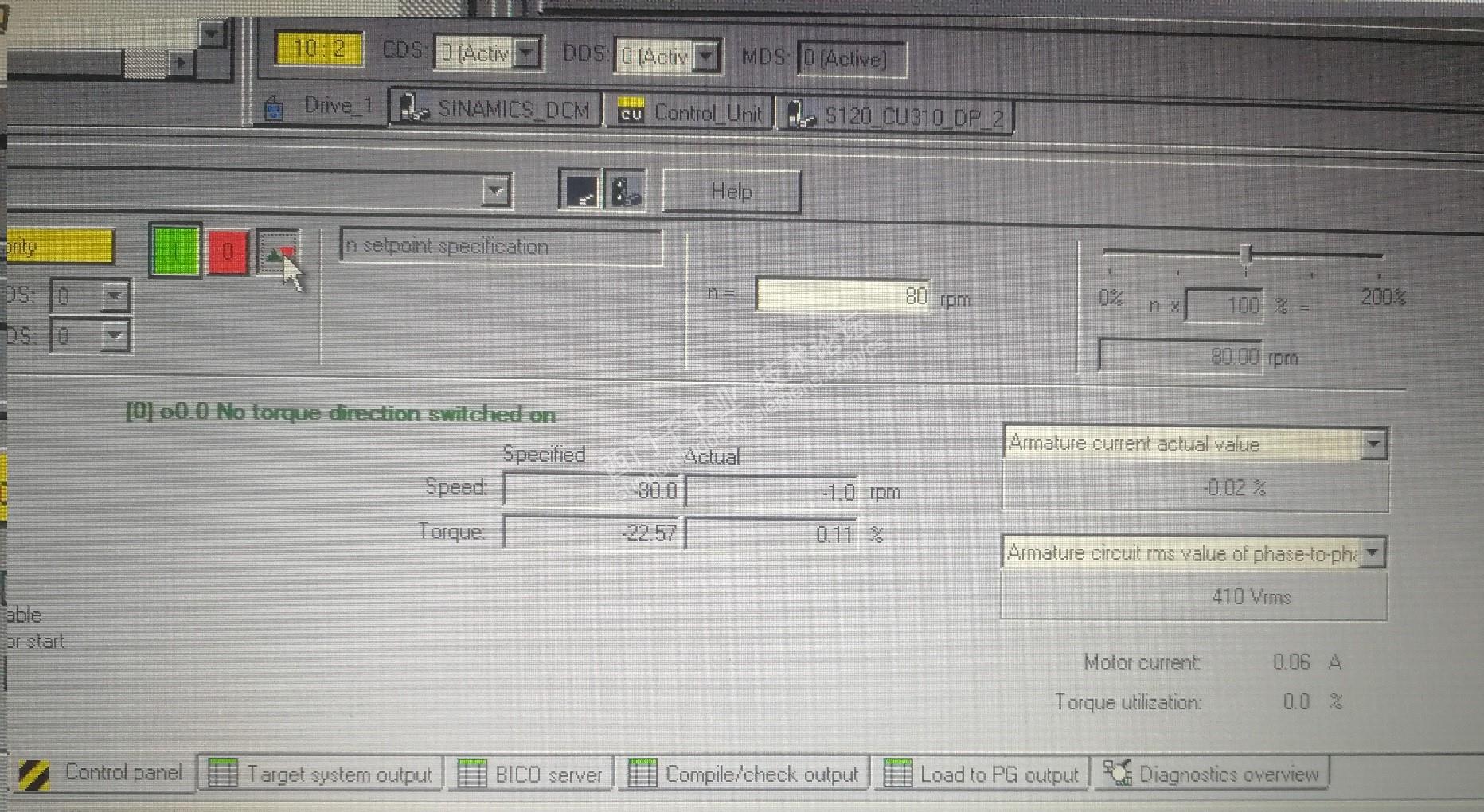

以下是引用mangzi在2019-12-20 08:17:35的发言 >7楼
版主,我突然又看见一个问题,我这个是单象限的 调速器,可是我的给定速度怎么是负号呢?是不是这里的问题?
以下是引用老兵在2019-12-19 17:01:29的发言 >5楼:是不是哪里有限幅了...
引用5楼详细内容:
是不是哪里有限幅了?电流环优化做了么?电机参数输入正确不?
以下是引用mangzi在2019-12-19 16:27:56的发言 >:电机也没有开路,我...
引用详细内容:
电机也没有开路,我做手动调试的时候出现的情况,磁场输出正常,但是电枢没有输出。。。。
晕。
那你检查一下,是不是哪里把速度给定取反了。
单相限,速度给定也好,转矩给定也好,给负的肯定不行的
