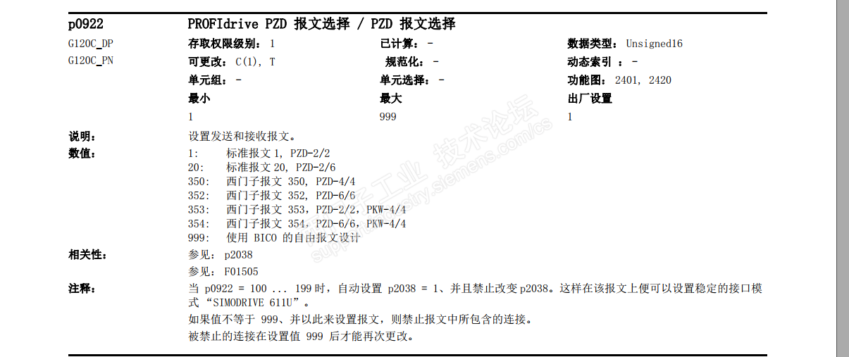

我买的是G120C,看了手册好像USS/MB版本的都没有P922这个参数
哦,那就没影响了。按照3楼的提示,你重点查参数P1000 = 2;端子对应的控制字连接的是什么就可以了。
