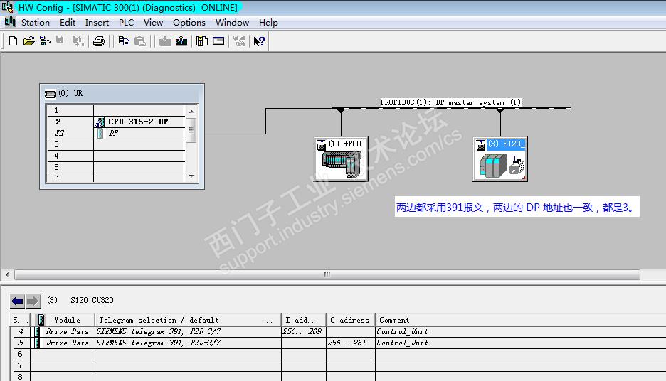

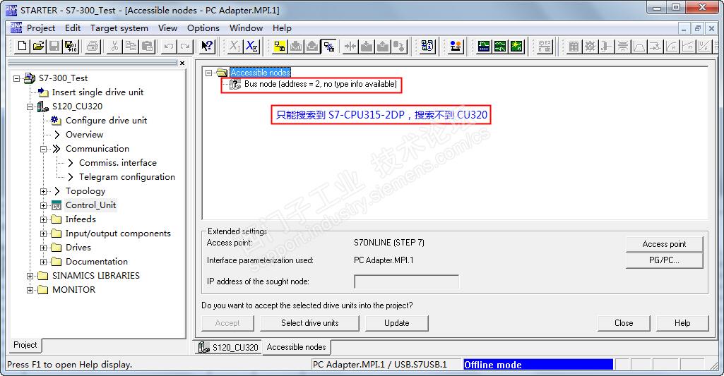

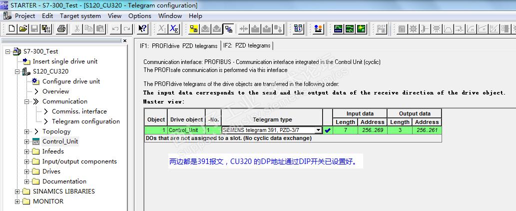

感谢K版的回复。我刚才又按照下面的文档试了一次,还是不行:
https://support.industry.siemens.com/cs/document/72296758/%E9%80%9A%E8%BF%87dp%E6%80%BB%E7%BA%BF%E5%AE%9E%E7%8E%B0s7-300-400%E4%B8%8Esinamics-s120-%E9%80%9A%E8%AE%AF?dti=0&lc=zh-CN
真是奇怪了,是不是我的适配器有问题了。
