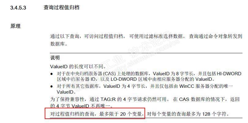

回复:WinCC做报表能否用标准T-SQL语言来查询变量记录

理论上,一次多变量查询,变量个数不要超过20个,实际最大数量可以达到31个。
