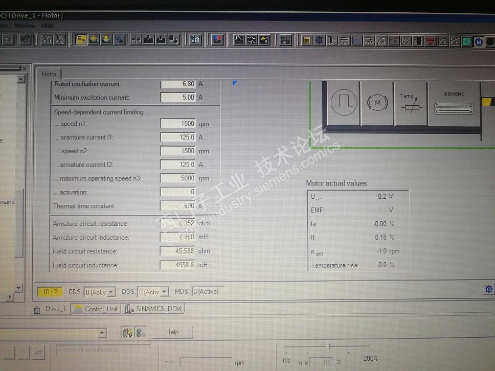

那你检查一下,是不是哪里把速度给定取反了。
单相限,速度给定也好,转矩给定也好,给负的肯定不行的
以下是引用mangzi在2019-12-20 08:17:35的发言 >7楼:版主,我突然又看见...
引用7楼详细内容:
版主,我突然又看见一个问题,我这个是单象限的 调速器,可是我的给定速度怎么是负号呢?是不是这里的问题?
以下是引用老兵在2019-12-19 17:01:29的发言 >5楼:是不是哪里有限幅了...
引用5楼详细内容:
是不是哪里有限幅了?电流环优化做了么?电机参数输入正确不?
以下是引用mangzi在2019-12-19 16:27:56的发言 >:电机也没有开路,...
引用详细内容:

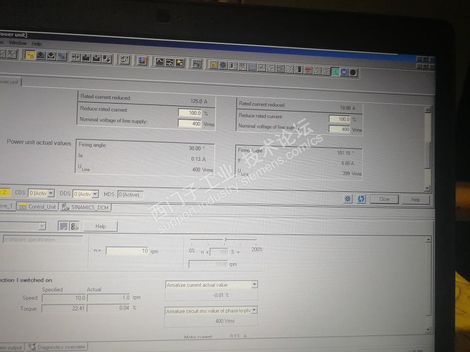

电机也没有开路,我做手动调试的时候出现的情况,磁场输出正常,但是电枢没有输出。。。。
这图是我在禁止反转功能启用后,点动给定时的状态,可以看出磁场电流时正常的,电枢的功能单元的导通角也由120° 变成 30° ,但是电流还是为零,而且电机也不转,急需报警,F60036, 电枢或者磁场开路。我是真无语了,到底哪里的毛病呢?
这张图,我特地试验了一下,当我真正的把电枢开路后,重新上电后,电枢的电阻和电感是检测不出来的,都是0,当我重新接上的时候,电枢的电阻和电感都检测出来了。
最近,我很抓狂。。。。很抓狂。。。。
