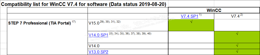

先给您看一下兼容性列表
这个肯定是支持的
TIA PORTAL V15开始必须Step7和WinCC捆绑在一起了,如果需要安装经典WinCC,因为经典WinCC不能和WinCC专业版装在一起,可以把经典WinCC和WinCC高级版也就是WinCC Adv.装在一起
