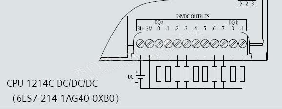

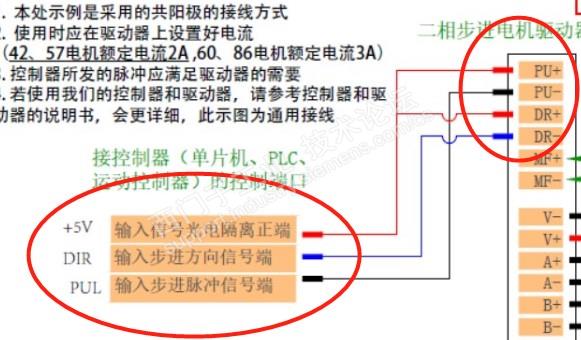

用1200DC/DC/DC的PLC,控制低电平有效的驱动器,接线方式该怎么接,
图1是驱动器的控制接法,为低电平有效,PU+和DR+接到电源正端,但是图2中PLC输出的也是正端俩个不是短路了吗?各位帮忙给指导一下
