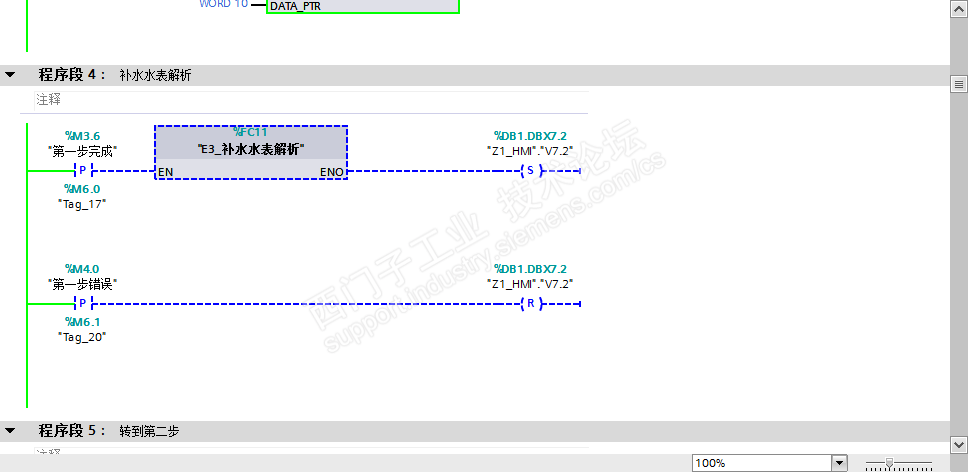

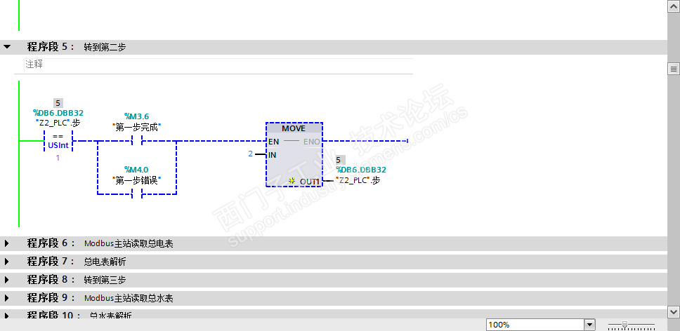

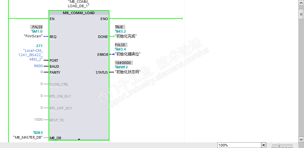

1200主站通讯卡死,busy一直为1
10507
2019-12-24 12:41:59
安装西门子官方1200modbus rtu主站通讯程序写的,程序跑一阵会卡死,busy一直为1,通讯模块上tx rx灯不再亮。帮助里面说req需要用沿指令,我看例程里没有用沿指令,是不是这个问题呢?请高手帮我解答一下,困扰很久了。谢谢 http://www.ad.siemens.com.cn/productportal/Prods/S7-1200_PLC_EASY_PLUS/S7-1200例程合集/通信/串口/ModbusRTU.html
后面没有截图,轮询以此类推,最后返回第一步
