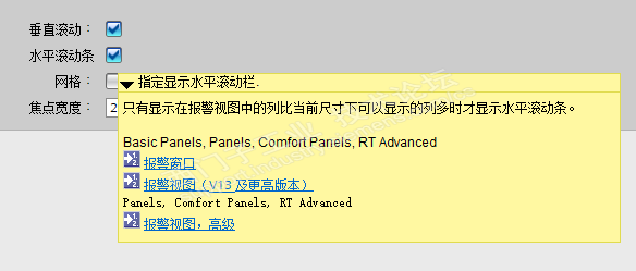

回复:为什么勾选以后没有作用?

在组态的报警视图总列宽的宽度前提下,触发报警后,对应的列的内容较长时,固定的总列宽是无法容纳下的,此时就会出现水平滚动条。运行时自动会出现。可以这么来测试,报警视图鼠标右键点击编辑,调整列宽,然后触发报警,报警产生的文本内容较多,同时还有状态等信息都要显示,因此在固定列宽下是无法都显示的,此时就会有水平滚动条。但是报警文本还是会自动分段的, 因为屏的分辨率有限制,不可能在一行显示过多的内容。垂直滚动条的道理相似
 垂直滚动条的道理和水平滚动条的道理是一样的。当报警的总数目超过报警视图的总高时不就自动显示了吗
