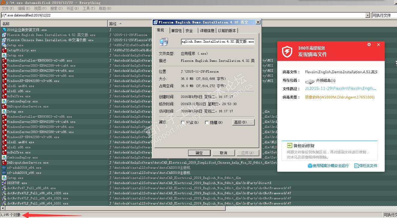

电脑配置不太高,日常使用时病毒木马等安全防护一般都是关闭状态,这回中招了。
元凶:synaptics.exe
被感染元件类型:.exe可执行文件
中招过程:网络寻找一款可以标记文件的软件,看到有网页介绍Taglyst Next这款软件,于是下载(不是在官网下载的),以往都是下载后先使用360杀毒扫描一下,这次偏偏就鬼使神差地没执行这个操作,结果就中招了,软件安装后,电脑就弹窗提示”Synaptics.exe图像损坏“,意思嘛就是,”嗨,你的电脑中招了。“,你敢弹出窗口,我就敢关闭窗口,连续关闭连续两次弹窗后,我才突然意识到,情况不对,像是中招了,紧急处理,调出任务管理器,发现有名字叫"Synaptics.exe"的东西在运行,先结束行程,再使用everything查找"Synaptics.exe",找到后,先不管三七二十一,使用360彻底粉碎文件,再将其所在目录彻底删除;接着到注册表中,找RUN相关项,删除和Synaptics.exe相关的所有。
再接下来,查看哪些东西被感染了,一找吓了一跳,这货的感染速度太快了,移动硬盘中的1000多个.exe可执行文件已经被感染了。
这回可有活干了,被感染的基本上是一些软件的安装程序;安全起见,还是把它们直接彻底删除,另行下载或者拷贝的好;至于恢复被感染的.exe文件,网络上现有方法未经本人验证,不作置评。

最后,切记:
1、Scan before running.
2、不要单一地依靠电脑用户来实现系统防御,因为人是会犯错误,是靠不住的;还是得附加依靠软件工具来实现长效防御更比较可靠!
