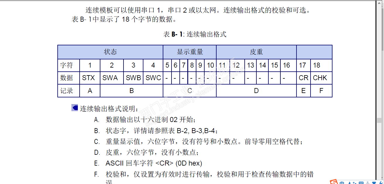

 目前我通过SB -CM01 扩展卡与梅特勒电子秤232通讯,仪表是上传17个数据,单不能正常采集数据,使用的是RCV指令,由于仪表是连续发出数据,我想通过一个中断调用RCV,单如果RCV指令用常开常闭点,在线监测时候,RCV指令会变红,感觉报错,数据不能采集上来,我也附上我做的程序,希望大侠给与指导,在线等,着急中
