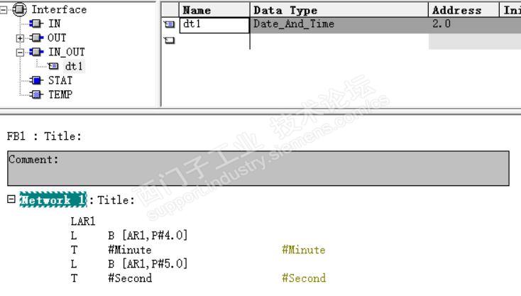

1、为什么我在FC2调用的时候输入参数不能填写DT1呢?
形参和实参数据类型不一致,FC2你定义的形参pin数据类型是“ANY”,FB1调用时赋的实参dt1数据类型又是“DT"
2、ANY参数不能任何数据类型都能填写吗?
ANY是一种用于传递指针的形参数据类型,长度10个字节,有数据格式要求
3、个人对FB的INOUT接口很迷糊
如何参数化FB的IN_OUT区域的结构化数据类型并使用ARRAY变量调用.docx

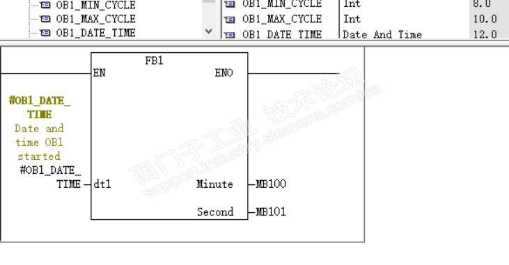

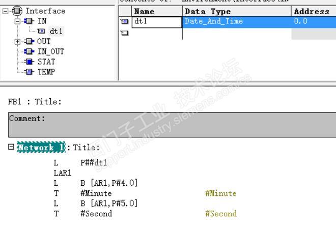

4、如果我想按题目的意思读出DT1的系统分钟和秒,有什么解决方案
这里有个很有意思的情况,你将DT1定义为IN还是IN/OUT参数,编程上面有一点小小的差异,但是结果就完全不同
DT1定义为IN/OUT参数
DT1定义为IN参数
