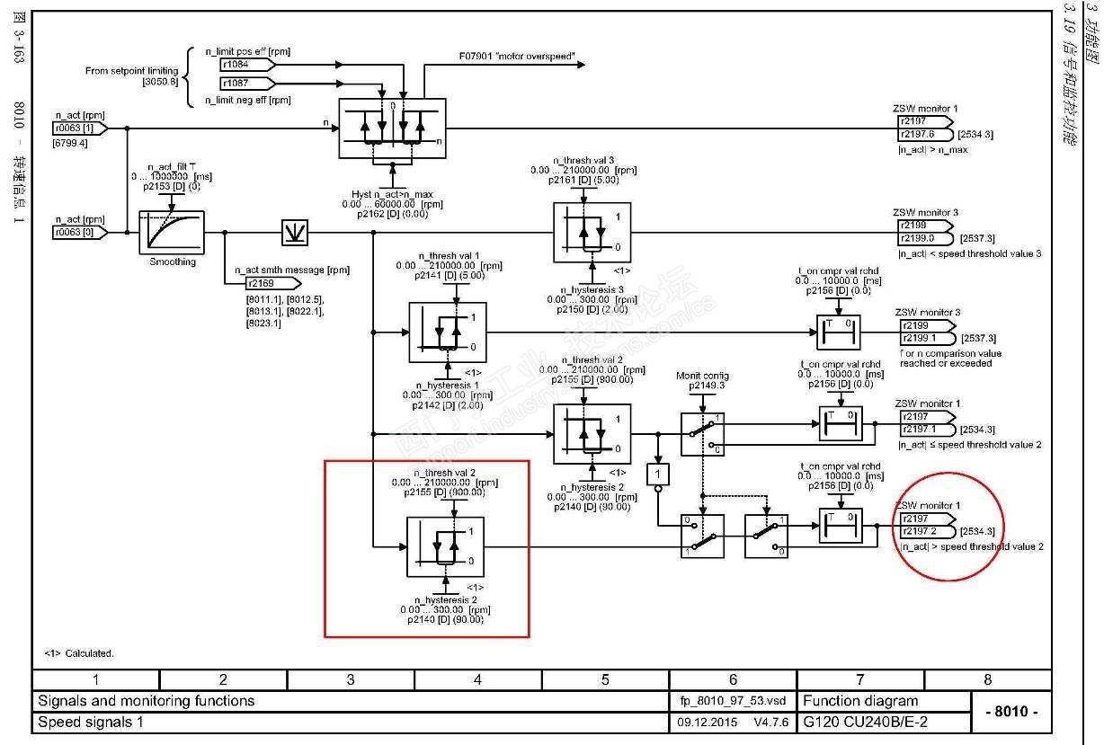

回复:G120变频器阈值问题
kdrjl
版主 西门子1847工业学习平台
    37230
    455
    1485
注册时间:2003-06-06
发布于 2019-12-26 17:10:40
你理解错了。红框部分是参数P2155,它只能设置阈值,不能BiCo互联。你应该把红圆圈的参数r2197.2连接到P730,就可以了。
