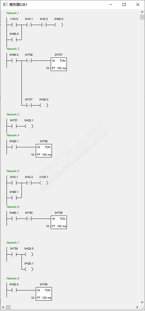

写了个灯交替闪。看下有问题没,按下I0.0后,Q0.0与Q0.1不交替闪,但定时器交替闪。按下I0.1后,倒是都一样频率闪。
