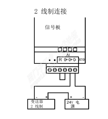

 2线制仪表  信号4-20MA   按照上图接的线   仪表供电正常  模块指示灯均不亮  PLC通道设置0-20MA 输入读取AIW12值 始终是0  请问各位大师如何解决 问题出在哪里
