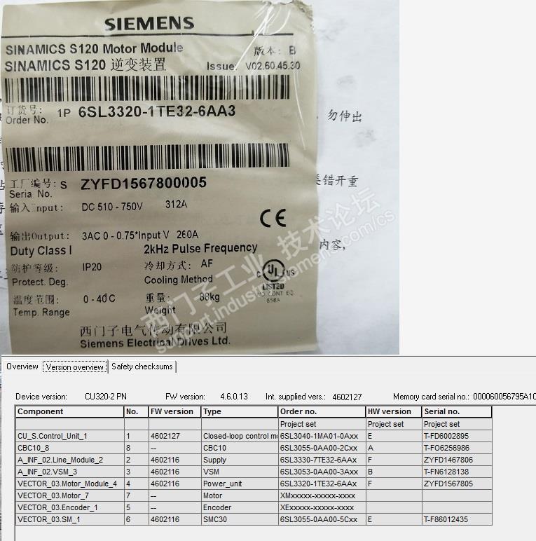

请教一下,有一个S120系统,因为更换电机,所以功率单元需要扩容。
我看SINAMICS 功率单元并联官方说明是  功率单元并联的前提条件如下:
1) 型号相同。
2) 额定功率相同。
3) 额定电压相同。
4) 固件版本相同。
5) CIM 硬件版本相同
6) 装机装柜型或机柜型。
7) 电机模块必须采用矢量控制运行。
8) 最多支持四个相同功率单元(整流单元或逆变单元)的并联。
9) 输入侧(整流单元并联时)和电机侧(逆变单元并联时)选件用于并联功率单元的解耦并确保电流分配均衡。
逆变模块实物的型号是6SL3320-1TE32-6AA3,版本是B,issue是V02.60.45.30,在starter里HW version是F,FW version是4602116;我也不知道上面的参数哪个是固件版本,哪个是CIM 硬件版本。
如果我在向西门子提供的采购单里写我要买一个订货号为6SL3320-1TE32-6AA3,版本为B,issue为V02.60.45.30,HW version为F,FW version为4602116的电机驱动模块,这样买来的逆变模块确保可以和旧的逆变模块并联吧
目前的型号和组态里的型号如图所示:
