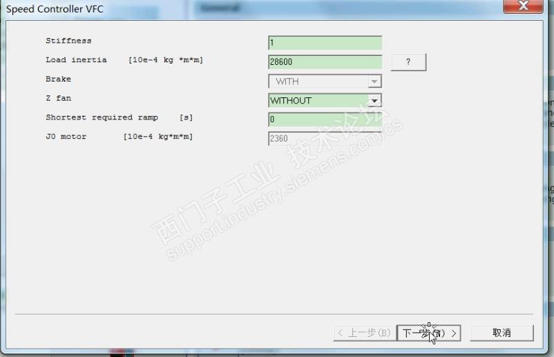

P342总转动惯量与电机的比例,我觉得,这个不是应该是根据实际情况来写入的吗?我现在全部是1,
我觉得是因为我上面所说的,我这边给不出准确的比例值,索性就没有填,因此一直是默认值1.
像sew的驱动器,它有一个转速控制器优化向导,其方式就是让调试人员手动输入负载转动惯量,然后点击下一步,软件会生成一组转速控制器的优化参数,供调试人员参考,当然也可以手动调整。

这得看情况哦。
参数342只是作为预控前馈。它是假定速度给定是稳定的。它的作用仅仅是在当给定有变化的区间。
如果是使用模拟量给定,最好不用预控前馈。

恢复成工厂化设置了?这个我没注意过。但是一定是哪没搞对。
P341和P342这两个参数,是通过电机的动态辨识与优化,自动测取得参数,你当然也可以输入已知的参数。但是只要做了动态的优化和辨识,在结束以后,还是会被修改的。
关于速度调节器的PI参数值,动态辨识与优化以后也是会被修改的。它们的取值,往往由参数P1967决定。如果这个值是工厂化默认,那一般会把速度调节器特性设置的比较硬。仅此而已。

电机转动惯量、负载转动惯量之比,这些都是前馈预控通道使用的。
它只是在转速给定有变化时,起作用。前馈功能会根据这个乘积和,附加一个转矩。目的是抵消变速时的转矩不足所带来的丢转。
反之,在给定值不变的情况下,它没有输出任何附加转矩。即便是负载的变化影响了转速,它也不会介入速度调节。这时是由反馈通道的PI来调整。
你不输入负载惯量数值,则是由反馈通道的PI来调节。这时由于转动惯量产生的负载,一并归到负载转矩中了。只要PI响应没问题,你丝毫也不会感觉有差异。
这里有几点很明确:
1、如果设定值在不断变换,前馈预控就不断有附加转矩输出。这类情况是在使用电位器模拟量给定的情况下!尽管电位器没人动,它的输出电平也是不断变化的(实测你就看见了)。这意味这前馈预控不断地有输出。所以,尽量使用MOP,网络给定;这些是稳定的给定。
2、对于我们机电一体化工程师来说,在设计时,机械的每一轴系的转动惯量都是可知的。电机的转动惯量手册上都有。很容易得到数据。并不需要动态测量。如果没有数据,也可以不用输入转动惯量比值、不用做动态测量。这时就是关注反馈通道的PI调整。
3、前馈预控通道附加的转矩,转动惯量的值只是一方面,另一方面和加速斜坡有关!斜坡越陡,附加的转动惯量转矩越大。
4、V/f控制因为没有转矩控制,所以没有前馈通道,因此也不需要动态测量。
我是在使用SLVC多机速比联动时,会用到动态测量。手动调整(降低系数)。主要是要保证升降速过程中各级速比一致(各级负载、负荷不一定相同)。这时通过调整一点转动惯量比,是有效的。
(342是即时生效的)
