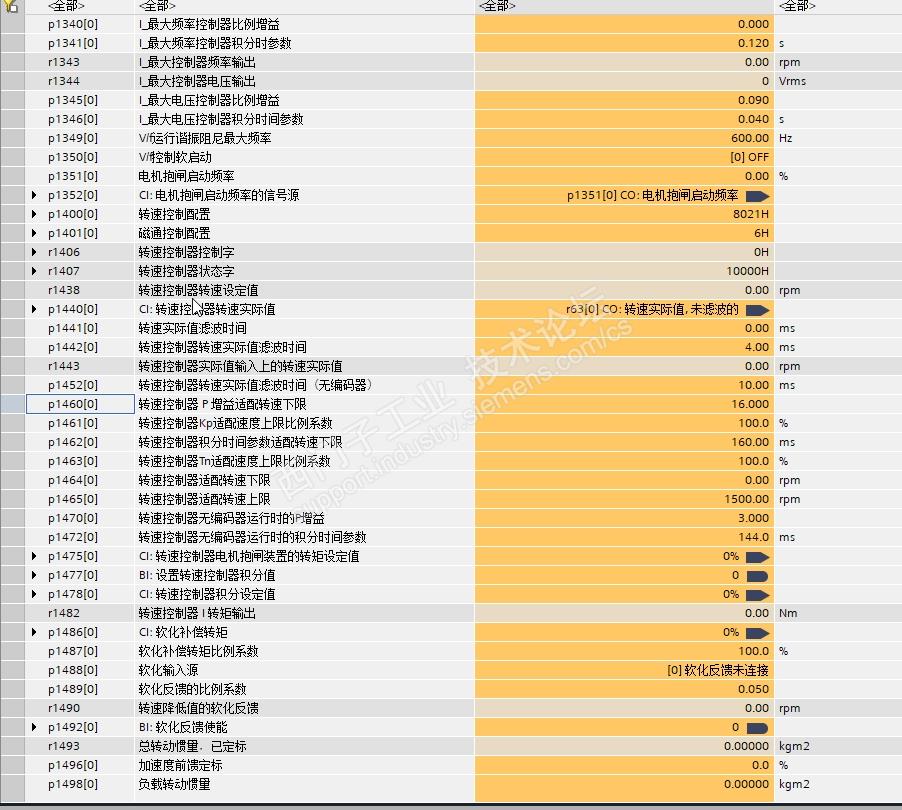

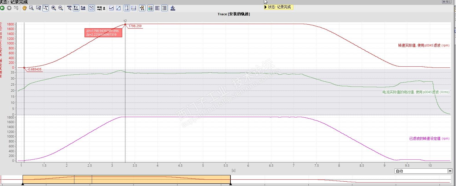

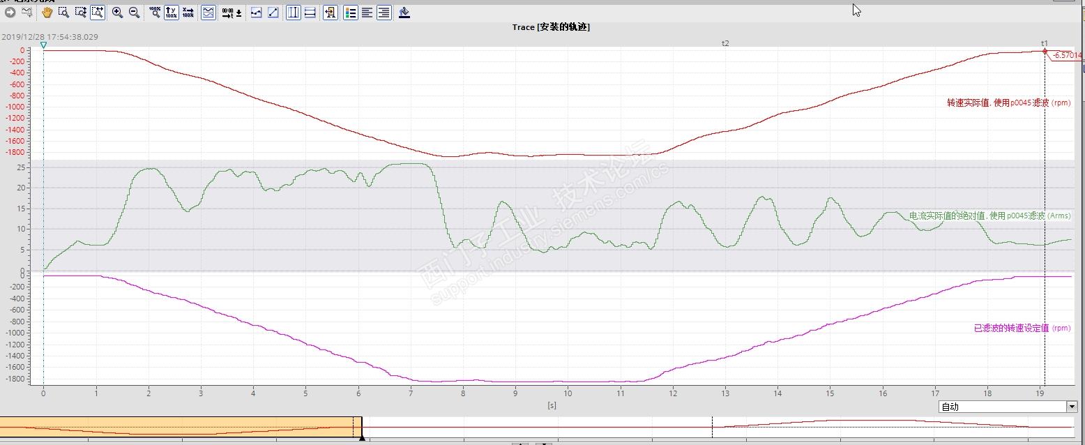

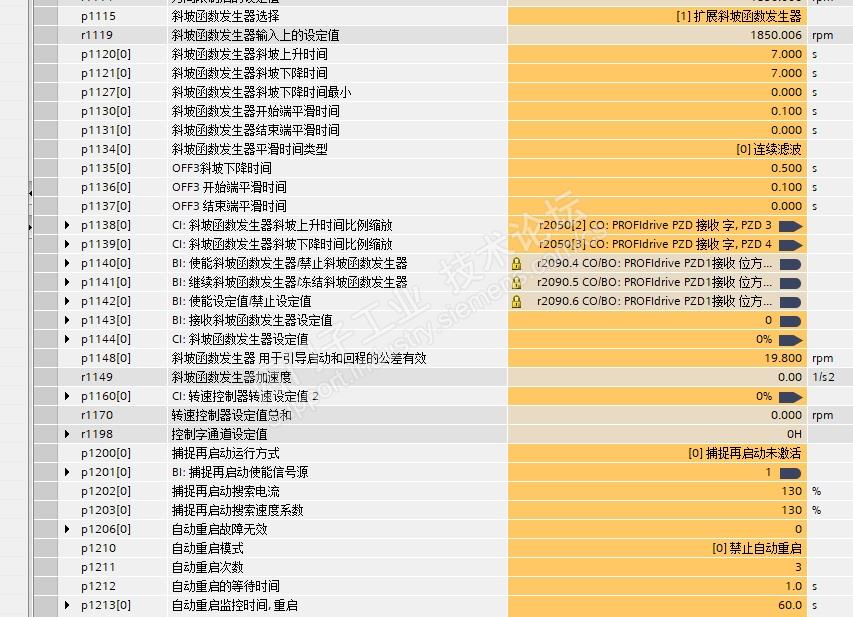

今天又有幸有空和两位专家交流,我一直是想整明白这个转动惯量的问题的。
  1. 我的设定值的确是不断变化的,因为plc做了位置环的程序,加了个简单的pld调整,设定值几乎是没10ms都在更新一次的;
  2. 通过PROFINET通讯给定设定转速给变频器
发几个截图:
以下是引用yming在2019-12-28 17:45:47的发言 >22楼:电机转动惯量、负载...
引用22楼详细内容:
电机转动惯量、负载转动惯量之比,这些都是前馈预控通道使用的。
它只是在转速给定有变化时,起作用。前馈功能会根据这个乘积和,附加一个转矩。目的是抵消变速时的转矩不足所带来的丢转。
反之,在给定值不变的情况下,它没有输出任何附加转矩。即便是负载的变化影响了转速,它也不会介入速度调节。这时是由反馈通道的PI来调整。
你不输入负载惯量数值,则是由反馈通道的PI来调节。这时由于转动惯量产生的负载,一并归到负载转矩中了。只要PI响应没问题,你丝毫也不会感觉有差异。
这里有几点很明确:
1、如果设定值在不断变换,前馈预控就不断有附加转矩输出。这类情况是在使用电位器模拟量给定的情况下!尽管电位器没人动,它的输出电平也是不断变化的(实测你就看见了)。这意味这前馈预控不断地有输出。所以,尽量使用MOP,网络给定;这些是稳定的给定。
2、对于我们机电一体化工程师来说,在设计时,机械的每一轴系的转动惯量都是可知的。电机的转动惯量手册上都有。很容易得到数据。并不需要动态测量。如果没有数据,也可以不用输入转动惯量比值、不用做动态测量。这时就是关注反馈通道的PI调整。
3、前馈预控通道附加的转矩,转动惯量的值只是一方面,另一方面和加速斜坡有关!斜坡越陡,附加的转动惯量转矩越大。
4、V/f控制因为没有转矩控制,所以没有前馈通道,因此也不需要动态测量。

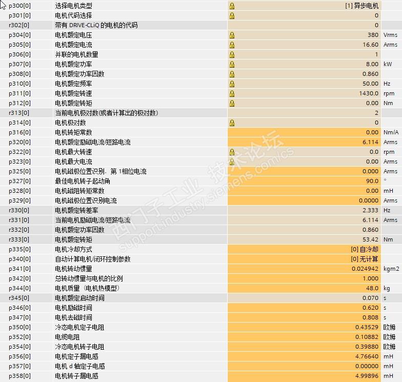

以下是引用Haohaobb在2019-12-28 16:36:19的发言 >20楼:P342总转动惯量与...
引用20楼详细内容:
P342总转动惯量与电机的比例,我觉得,这个不是应该是根据实际情况来写入的吗?我现在全部是1,
我觉得是因为我上面所说的,我这边给不出准确的比例值,索性就没有填,因此一直是默认值1.
像sew的驱动器,它有一个转速控制器优化向导,其方式就是让调试人员手动输入负载转动惯量,然后点击下一步,软件会生成一组转速控制器的优化参数,供调试人员参考,当然也可以手动调整。
以下是引用yming在2019-12-28 15:22:13的发言 >19楼:这得看情况哦。参...
引用19楼详细内容:
这得看情况哦。
参数342只是作为预控前馈。它是假定速度给定是稳定的。它的作用仅仅是在当给定有变化的区间。
如果是使用模拟量给定,最好不用预控前馈。

对呀!
就是观察实际运行情况呀。如果稳速时,负载变动对转速调整达到预期、没影响。总是给定变速过程中的问题,那就是前馈预控的转动惯量设置不当,太大或太小。适当调整一下就好了。加速跟不上,就加大点儿,过冲、抖动就减小。
