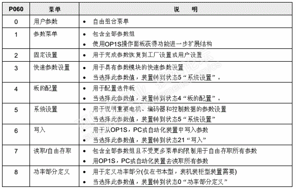

回复:麻烦问下6SE70 P60 是 1 6 7的区别

请看图,希望有帮助!
