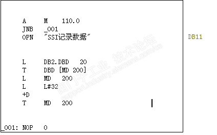

在S7-300 里如何每隔10ms将一个浮点数递增保存在DB块中?

SSI位移传感器读到一组数据,保存在DB2.DBD20,现在想每隔10ms,采集1个数,将其保存在DB11里,保存时间长度大约5S,如何递增保存呢?
以下是我在OB35中写的程序,但是无法将数据递增保存在DB11中,恳请各位老师指教。
