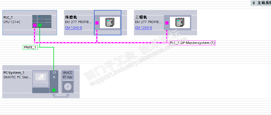

以下是引用漂泊的石头人在2019-12-29 14:40:50的发言 >3楼
不是说支持212个字节  现在只能添加一个模块,模块最大通信数据才64
以下是引用yming在2019-12-29 13:13:00的发言 >1楼:多大数据量?DP传...
引用1楼详细内容:
多大数据量?
DP传输缓冲区就那么大。
有很多时,分次读写记录。
你这张图组态的是IO控制器和IO设备。能分配的IO是有限的。
和DP数据传输是两回事儿。
