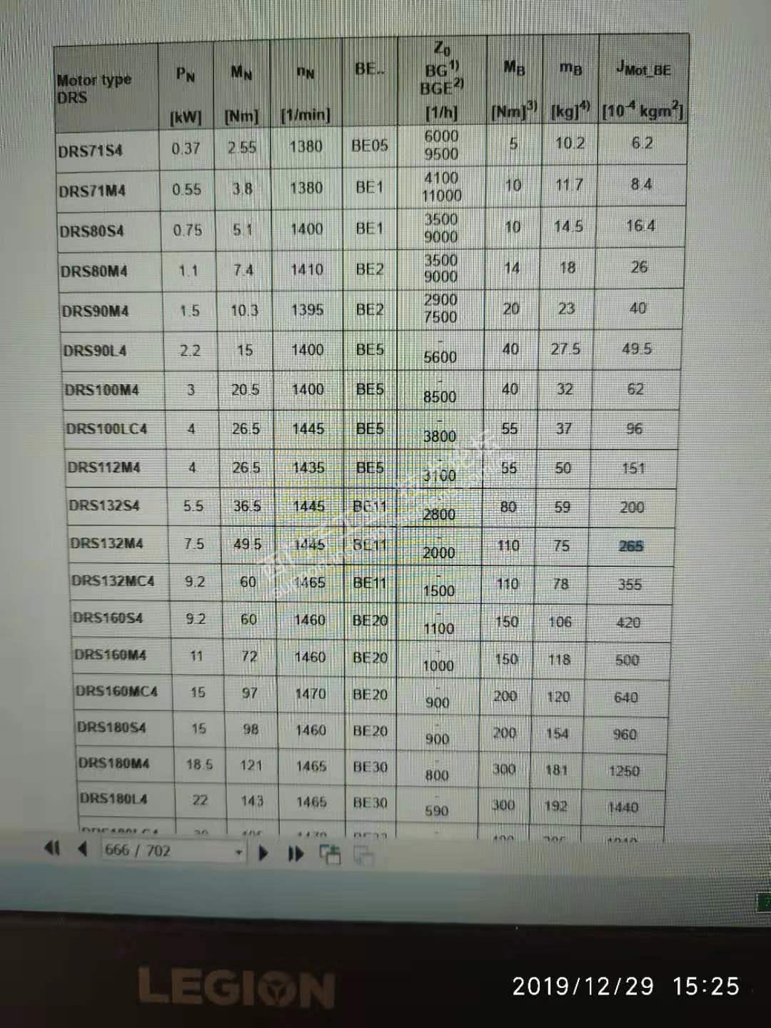

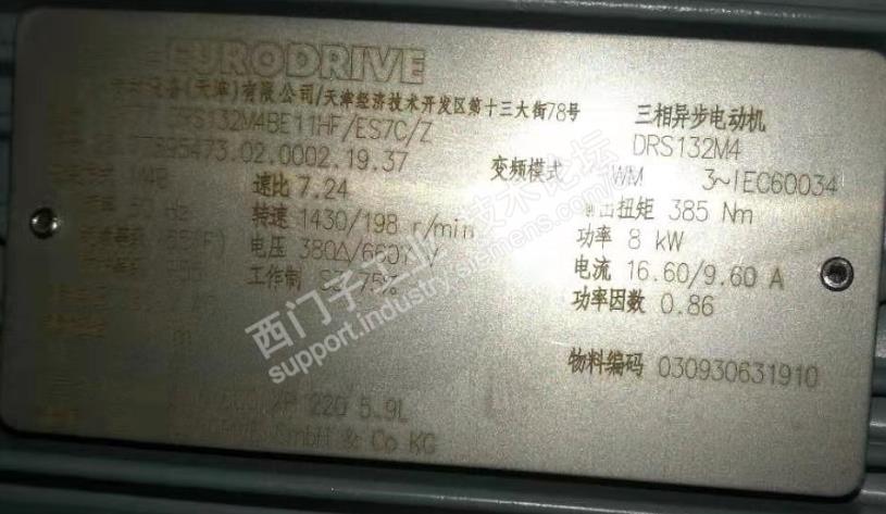

以下是引用Haohaobb在2019-12-29 14:15:16的发言 >:DRS132M4BE该...
引用详细内容:

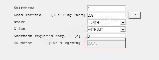

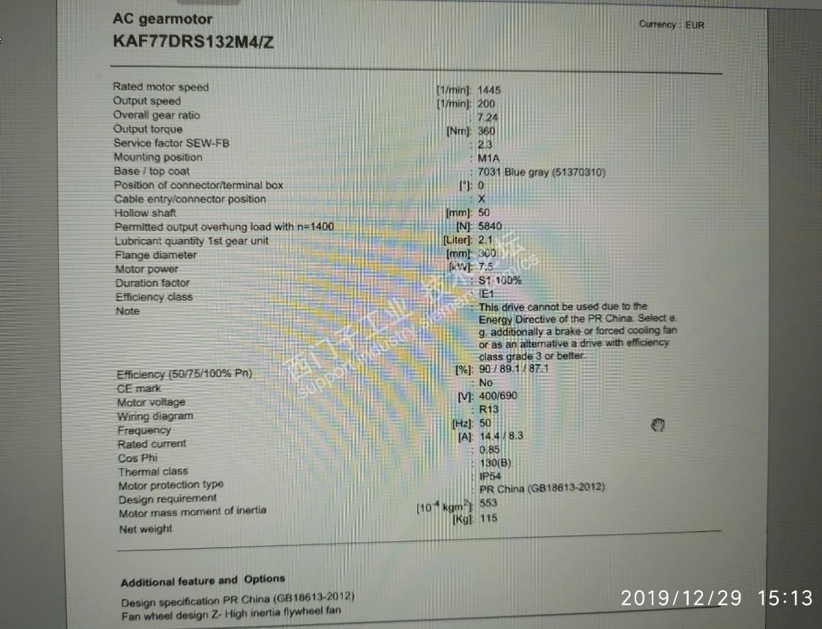

DRS132M4BE
该型号电机,通过其自家调试软件选择完电机型号后显示的惯量为:258.18;
g120识别出来的为249.12,这个差别算是大还是小呢?
我咨询了机械的同事,其根据铭牌查询到的数据是该电机是带高惯性飞轮的,如此的话,则实际的电机惯量要高出很多了。
我现在不确定g120识别出来的惯量是根据输入的电机参数计算出来的还是实际通过静态识别得到的了,因为带飞轮的,惯量实际要增大很多了,或者说驱动器无法识别出带飞轮的惯量?!
