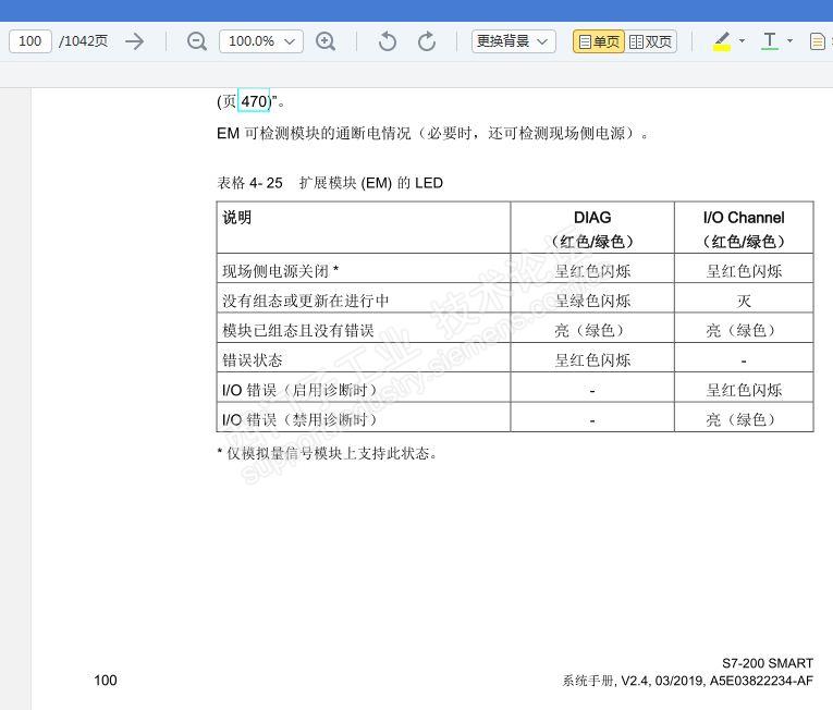

以下是引用aa13123在2019-12-27 21:58:35的发言 >6楼
V2.4, 03/2019
A5E03822234-AF
就是这个版本的4.5章节第100页
以下是引用LLLWH在2019-12-27 16:38:54的发言 >:感谢,不知您看的系...
引用详细内容:
感谢,不知您看的系统手册是哪个版本,哪个章节,我一直没找到,谢了
十分感谢,2019年的手册,确实够新的,找到了谢谢。
