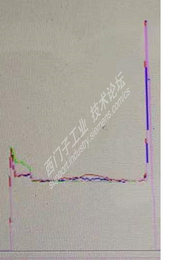

本人近期做的S120多电机拖动优化项目,遇到的一些问题向各位高人请教。先交代背景,4台电机驱动大惯量设备,电机转速在额定转速范围内,采用无编码器转速控制(原6SE70升级到S120,原先采取100=3频率控制),做了340=1,1910=1和3,1960=1和3,配置了报文和DO输出(运行指示和进线接触器),做完后为了优化同步性能,将计算出的P346进行了统一(0.977,原计算出的值都近似该值),p1470=7.5和p1472=48也改成一致,等效电路进行了统一,1120和1121为5秒,在检查参数时,发现P1464=120,而1465=60,和之前一个项目的值差别较大,将P1464改为1500,p1465改为3000。结果运行后电流波动较大。如图:

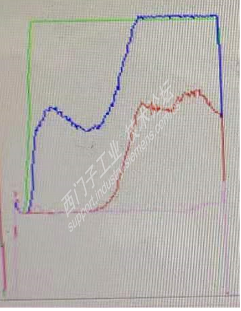

又重新全部恢复工厂设置,只做了340=1和1900=2,结果如图:
在第二次做完以后,电流基本平稳,但仍有运行中异常升高的现象,考虑是励磁不足造成的,将P346由计算值0.912改为1.012后,得到上图。
问题1、做第二次优化时,考虑是否没有必要做1910=3,饱和曲线是不是磁化曲线,不需要弱磁,因此第二次没有做此项
问题2:P346的值很奇怪,按照参数表说明,是脉冲使能和斜坡函数发生器之间的等待时间,那么增大可以留出充分的励磁时间,不知道这样理解对不对,但在另一个项目里,有专家称,346计算的值有可能不准,他讲346从0.8降到0.3,F7801故障就正常了,所以这个值究竟应该怎样设置也是个问题。
问题3:目前不具备条件做动态优化了,但第一次里做了动态1960=1和3,想把其中的值找出来配到第二次的项目里,今天看了P1959,不知道将其中影响的值找出来加到里面可行不可行。
