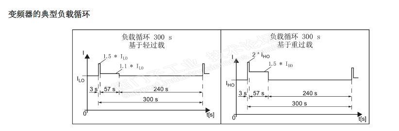

各位前辈好
请问关于G120的电机过电流 过载保护
我们的PM240-2手册内有像图片这样的曲线说明过载能力,当输出曲线超出这样的情况时会判定功率单元输出过载
但是这是针对变频器过载曲线的说明
以及LO/HO是透过P205修改
那有针对电机电流过载的曲线说明吗?
例如当我持续输出电机电流额定的几倍,持续几秒的时间会判定为电机过电流故障
以及以上的判断条件时间或几倍的系数是否能透过参数修改?
以上还请各位前辈指点
感激不尽
