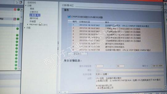

       前几天有个客户打电话说现场有一台S7-1200 PLC偶尔会报错闪红灯,后面的S7-1200拓展模块也全部闪红灯,问是什么原因导致的。听到PLC报错,第一反应就是让客户查看PLC的诊断缓冲区,看是什么原因导致的报错,下图1是客户发过来的报错信息。
图1 PLC报错信息

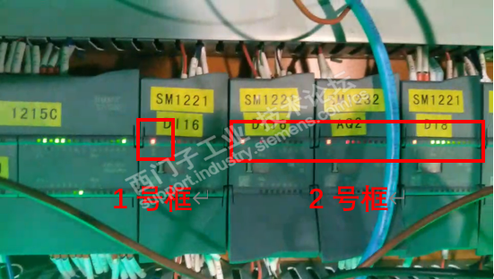

       报错信息是:过程映像更新过程中发生新的IO访问错误。通常来说出现这个报错应该是PLC对拓展模块的访问出现的问题。然后我让客户发了现场的视频,看灯是怎么闪的,如图2是视频中的一个截图。
图2 故障截图

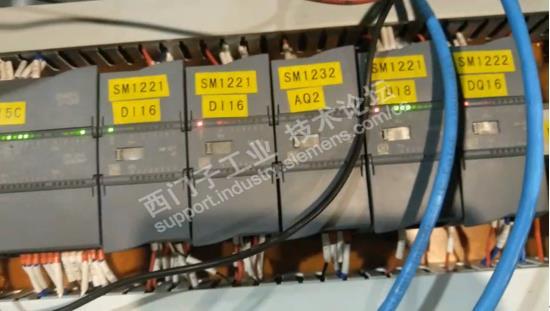

      从视频中可以看到,拓展模块上的DIAG灯都亮红色了,其中1号框模块的DIAG红灯是常亮的,后面的模块DIAG红灯是闪烁的。根据以往的经验,DIAG灯亮红灯有两种情况:一是模块侧的24V电源断开了,二是背板总线通讯有问题。所以让客户先检查拓展模块的24V电源是否正常。经过几分钟的测量,客户反馈说现场模块的24V电源输入正常。排除了第一种情况,那很大可能是背板总线出现问题了。因为故障是从第一个拓展模块开始出现的,所以从第一个模块开始排查,让客户将第一个拓展模块和第二个拓展模块对调,看是否还会有相同的现象。通过这个测试,会存在两种结果:
1、 所有拓展模块的DIAG灯仍然闪红灯,那可能是PLC背板总线出现问题了,需要更换PLC
2、 第一个拓展模块恢复正常亮绿灯,第二个开始,拓展模块亮红灯,那就是原来第一个DI16拓展模块出现问题了
(当然也有可能存在第三种情况,两个DI16模块都是有问题的,但是这种情况机率比较低,S7-1200的质量还是可以的)
过了段时间,客户反馈说看出问题了,如图3
图3
      第一和第二个模块调换之后,出现了前面所说的第二种情况,那最终的结果就是原来的第一个模块DI16硬件有问题了,需要更换模块。

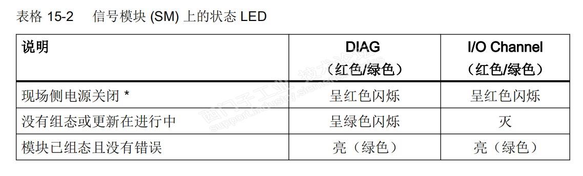

       后来我查了一下1200的技术文档,发现有个地方需要更正,如图4。在1200的系统手册上,关于指示灯的状态描述,现场侧电源关闭,DIAG灯和通道灯都应该会闪红色,所以上面的问题可以不用排查电源问题,直接排查背板总线的问题就可以了。
图4
