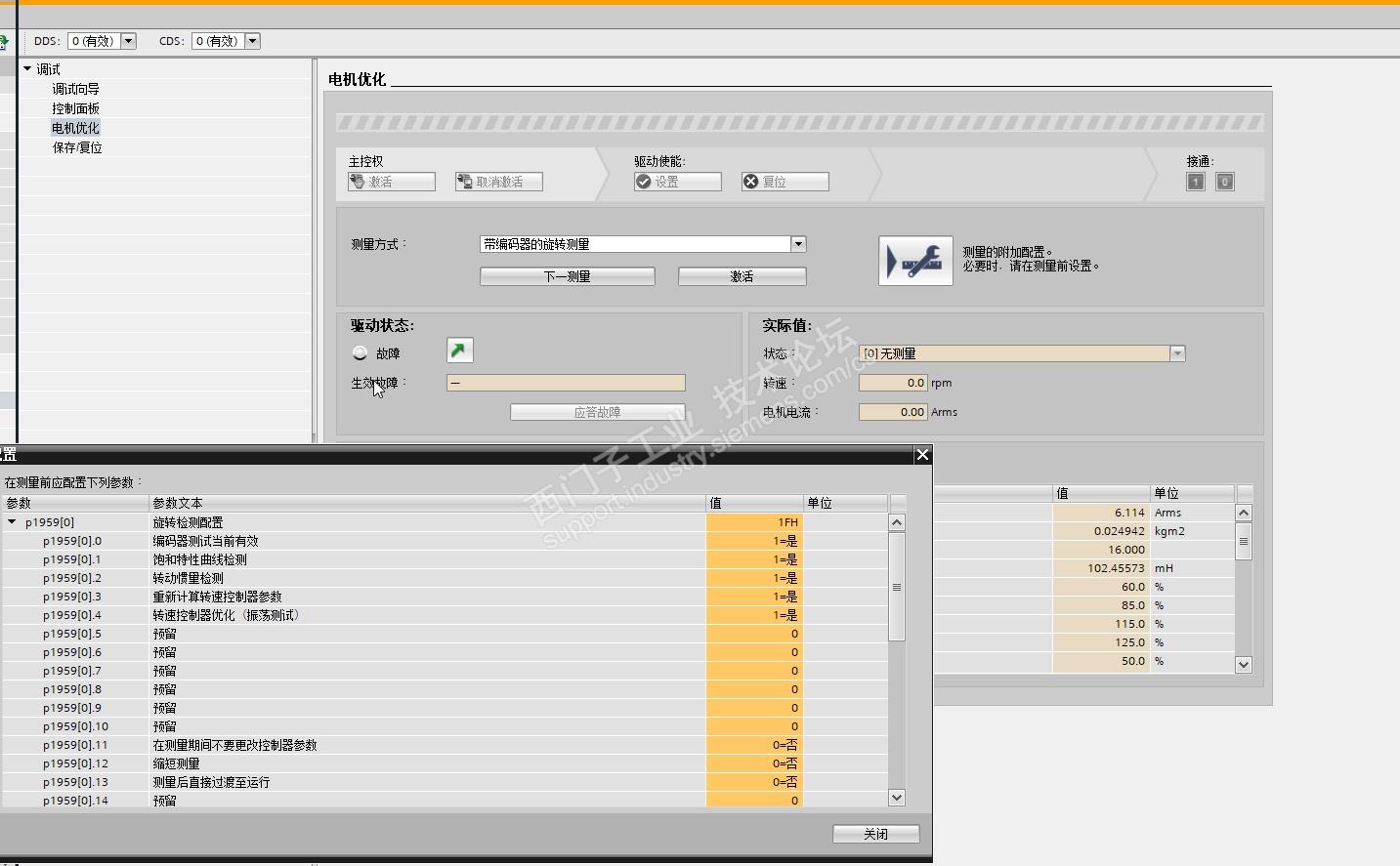

以下是引用Haohaobb在2019-12-30 17:09:34的发言 >
我是还没懂您的意思。
不要说算了啊,难道只和专家交流经验,不能再详细一点回答小学生的提问了吗?
我这几天正好在现场调试设备,看到k版发了这个帖子,也算有激起了我探索这个问题的想法,也许在一定程度上没有跟上专家的思路。
比如,我上面提到的一个想法就是,如果在有限的运行范围内,限制电机在做动态优化时的运行区间:
这个问题,k版方便通俗一点的赐教一下吗?
手动优化速调的参数,无非就是要确定系统的惯性时间常数。有了负载轴的空载时间常数,即可确定速度PI调节器时间常数了。这是调节器的设计里所讲的设计方法。
那么如何能确定一个不方便运行的电机轴系惯性参数呢?方法有二,其一,已知轴系的机械惯性设计的理论值,直接用。其二,通过一个时间段的运行记录采样数据,获取轴系的速度变化率(dv/dt),以及在整个时间段的轴转矩值。有了这两个参数,轴系的转动惯量便可计算得到。
针对其二,要求在系统运行过程中,要恒力加速和减速,并通过计算对消掉系统的摩擦阻力。以求转动惯量的计算准确性。数据采集的时间不用很长,采集的数据10个左右即可。但要求具有重复性。否则,惯性计算会产生误差。
手动优化速度调节器。没有自动优化什么事,和它不搭界。完全是自己通过动力学公式,和实操、记录数据过程来完成。自己寻求一个获取数据的可操作性办法。仅此而已。
另外,《西家传动》也有手动优化速调官方给出的方法,自己可以去翻找查看。以作参考。总之,条条大路通罗马。关键是自己要去研究寻找适合自己的方法。
