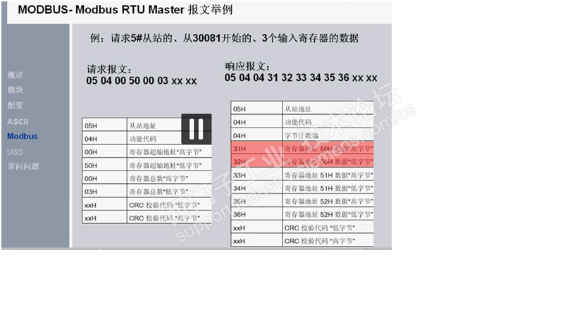

 在看老师讲解的S7-200smart通信时,有两个疑惑:1、图片里说是从30081开始的,如何知道的呢?2、响应报文里的字节计数器04H,为什么是04呢,应该是06吧?
