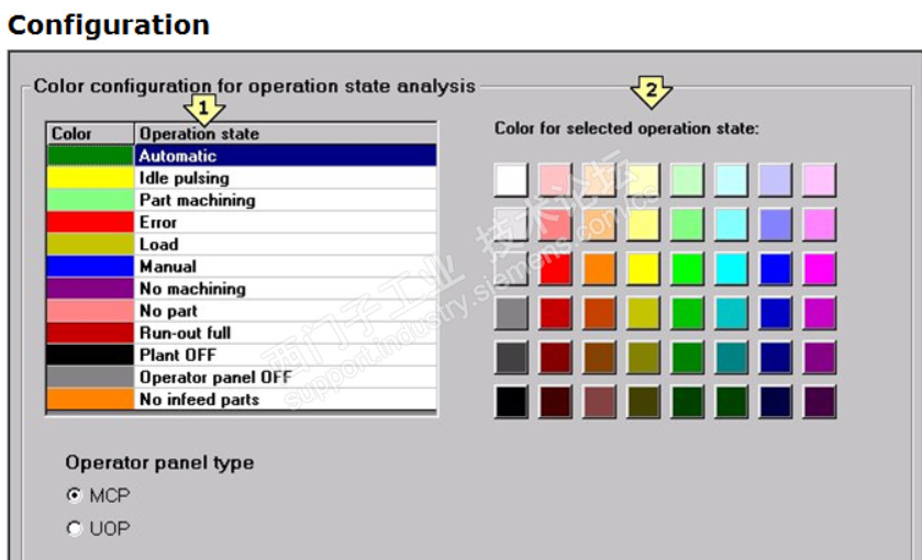

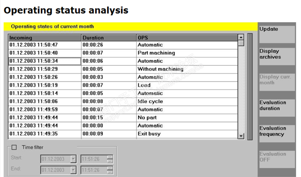

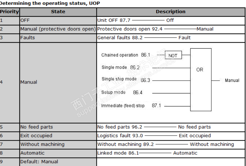

HMI pro CS里边有,直接看帮助,讲得还挺详细的,有了信号后边就没什么可说的了吧。
