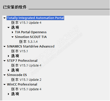

建议:
  1.系统 Windows10 2019 LTSC;
  2.SCOUT版本建COUT_V5_3_1_4;
  3.安装文件在第三张光盘SCOUT_V5_3_1_4\VOL3\ScoutTia中,
 以上安装测试过。
