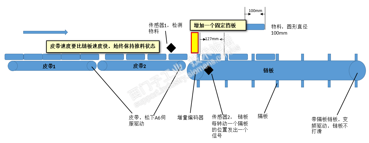

这个不用PLC基本上都能纯机械实现,就是一个简单的链板排料上料,输送带的速度要大于链板速度,保证始终有料推入,下图中固定挡板的位置需要根据实际效果来调试,固定挡板的作用是限高,因为当料被推过来时,一个料槽会卡入一个料,但因为料槽长度大于料宽,料槽后隔板会可能把下一个料的前端顶起来,这时就是需要挡板来限高阻挡;
