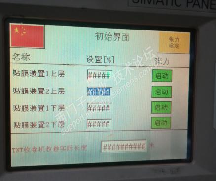

前段时间凌晨3点,车间给电话及微信反映,生产线覆膜压辊不能合辊了,开始以为是压辊附近的急停绳开关工作所致。随即生产方面给了现场触摸屏画面。一看这个图片就清楚了,通讯异常了,基本确认不能合辊不是急停绳开关导致的。生产紧张啊,需要立即回公司处理。
打开电脑内此部分的DP通讯图。
现场TP170A触摸屏通过DP通讯线连接到OLM光纤链接模块上,再通过光纤连接到ET200S接口模块上。到现场打开14覆膜子站电箱,查看OLMP11模块及ET200S接口模块状态指示灯情况。
