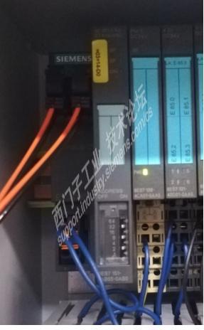

回复:新年第一帖:ET200S接口IM151F0模块故障造成的局部设备通讯异常
HUANGZE75
    12881
    122
    440
注册时间:2006-08-24
发布于 2020-01-01 14:47:33

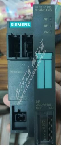

很容易就发现ET200S接口模块IM151FO模块不能通电,导致的通讯异常,检查该模块DC24V电源线,电压正常最终确认了就是这个接口模块故障导致的,更换新的接口模块后就正常了。
我也是第一次碰到这种模块内部电源部分故障导致的问题,以前遇到的这种接口模块故障就是使用6年后通讯不稳定,时常掉站,基本上更换新的模块后就没有问题了。
