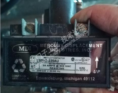

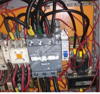

公司内除湿干燥设备加热器功率是25KW,三相三角形接法,原使用PLC控制星三角接触器,在保温阶段使用星形接法,升温(温差大)阶段就是三角形接法,使用接触器控制,这种控制模式控温效果不是很好,温差在正负10度,且接触器动作频繁使用寿命也不是很好。一般接触器使用半年一年左右就损坏了。前段时间生产方面提出温控精度低了,需要改进。刚好近段时间有一个接触器损坏了。趁着这个时机就开始改造温控系统了。
开始考虑使用固态继电器,来代替接触器,使用三个单相固态继电器代替三相接触器,固态继电器因为散热问题体积做的比较大就安装不了,刚好前段时间买的二手设备内有水银接触器用武之地了。水银接触器可以相对频繁动作,简化控制去除星形接法了,只使用三角形接法,考虑安全可靠,备用了一个接触器,当出现水银接触器故障时,打开一个手动开关就可以切换接触器控制。
