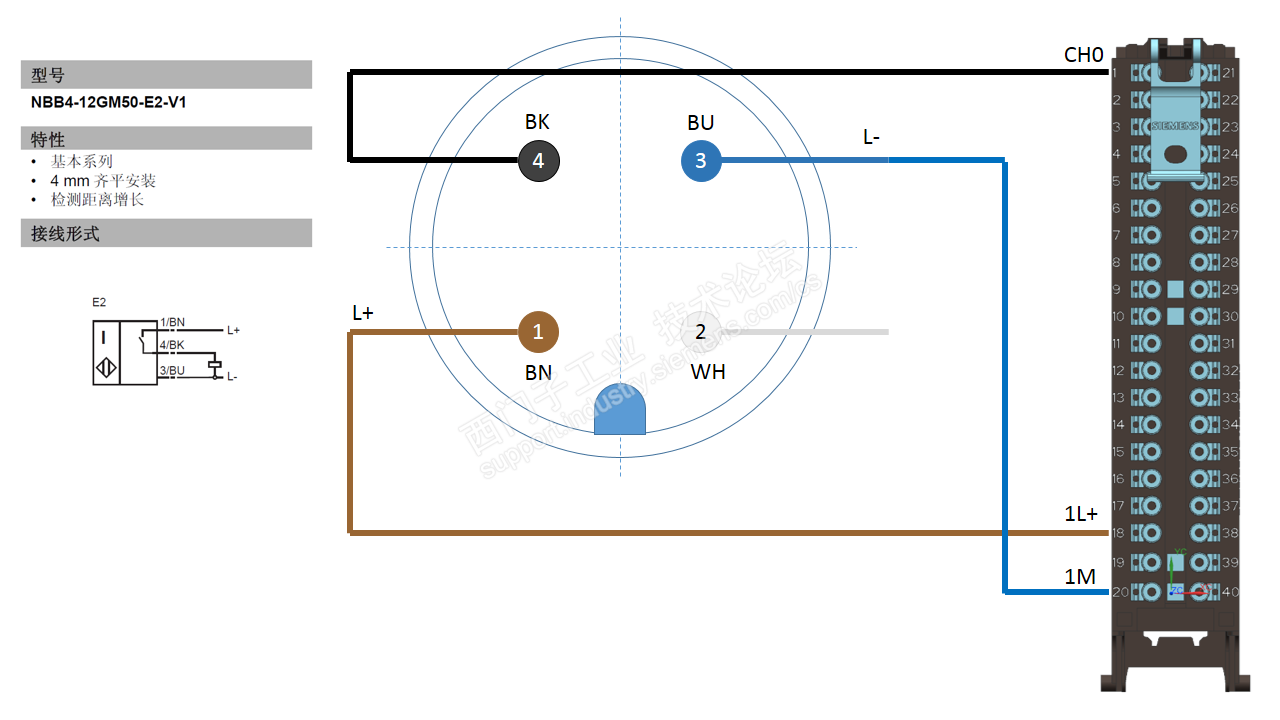

S7-1500 DI 接3针接近开关
John5
注册时间:2017-08-17
S7-1500 DI 接3针接近开关
745
2020-01-02 15:49:44
各位帮忙看看,接线对吗?
不太理解 工作原理
