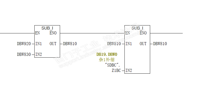

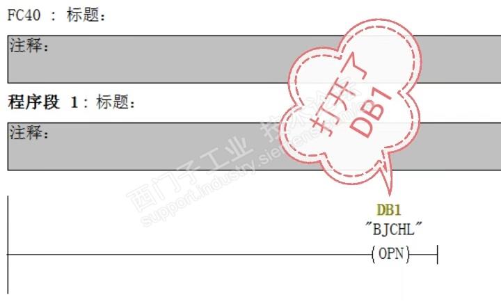

回复:S7-400PLC报内部故障DB全局读取/写入时发生区域长度错误

以下是引用我爱温喜喜在2020-01-03 11:23:28的发言 >
程序的开头用OPN打开了DB1。
但下面后续的程序中又引用了DB19.DBW0,那么DB1会自动关闭吗?
如果DB1此时被关闭,那么再后续的程序对DB1的读写就会出错了。
是的。。。。。
