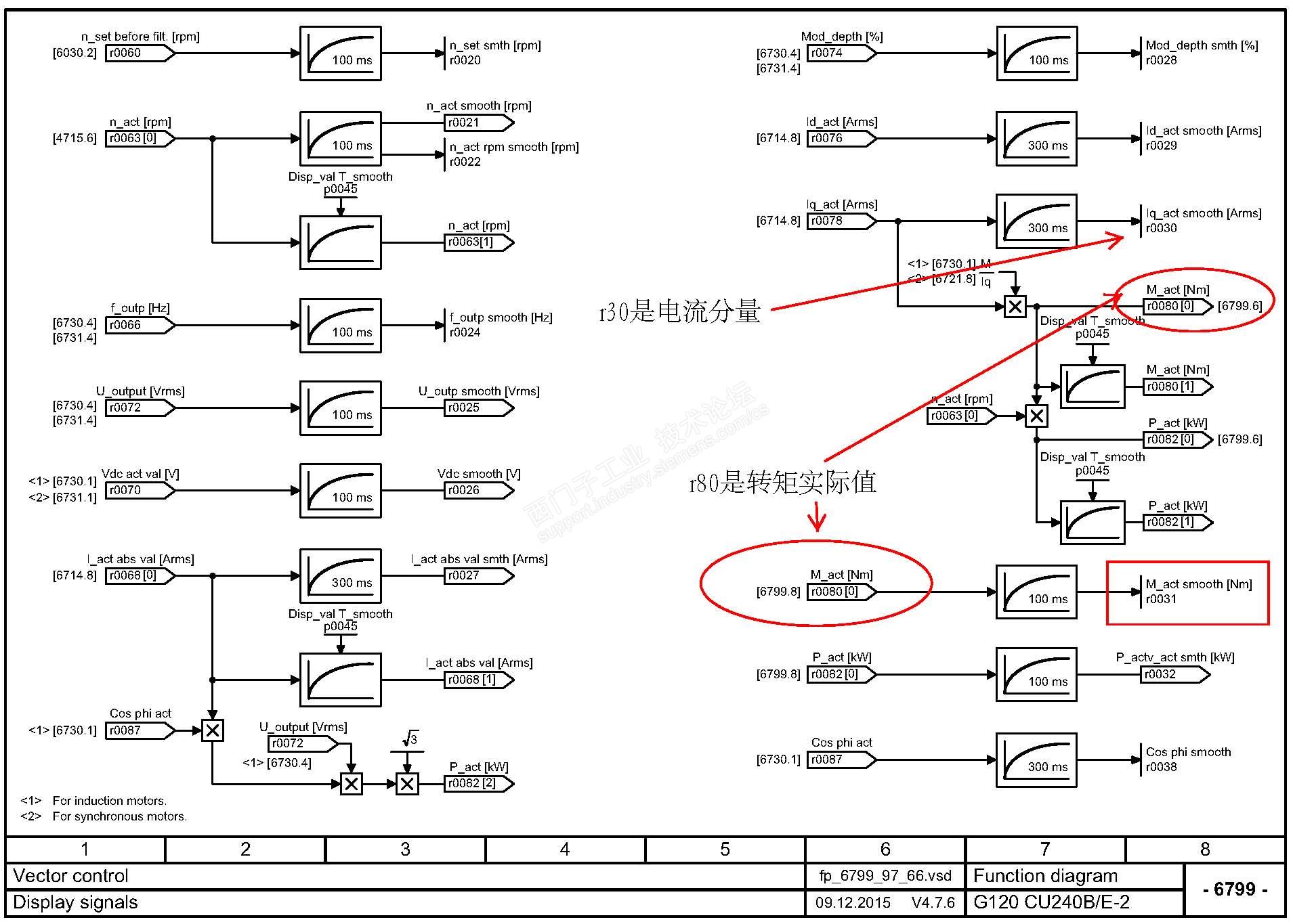

回复:电机转矩数量
kdrjl
版主 西门子1847工业学习平台
    36725
    451
    1451
注册时间:2003-06-06
发布于 2020-01-03 22:40:34
r30不是转矩实际值,是转矩的电流分量。所以如果作为转矩实际值监控参数,应该选择r31,或者是r80.1(通过参数P45滤波设置后)。
