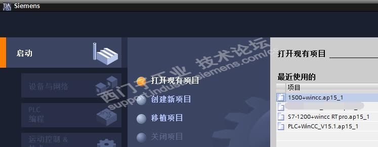

楼主的图只能说带有科技感,至于“精美”,值得商榷。
想做得精美,不止是视觉感官上的满足,最重要的是使用上的满足;想在外表上炫目,学习基础的配色知识就够用了。
图中菜单栏右边的大片区域采用暗系背景色,先不说这种选色是否合适,但底部4个颜色图标所代表的测量种类,后面使用的说明文字的配色就差劲了,放到大背景的暗色基调中,暗色容易让明艳的颜色明度降低,造成文字的低对比度,让你看起来就有点不太容易分辨了。
采用大片的科技蓝,除了对操作者大放干扰,形成强烈的视觉冲击外,其他的不值一提,对于右边的曲线,更是喧宾夺主,强夺了操作者的注意力。
左边菜单栏应当是“配色”,它却使用明蓝色,文字又使用了白色,一样的毛病,对比度低,明蓝色太高调,抢戏了,图片中的“主角”应当是右边的部分。如果左边栏的底色选用暗色,如蓝黑色,文字还是使用白色,就不一样了,像博途的界面,左边栏虽然是“配角“,但是一样有亮点。另外,左中右三栏分别使用亮度逐渐增加的配色,蓝黑、银、白,层次分明,重点突出,这样的画面才叫”精美“。
个人薄见,仅供参考。
