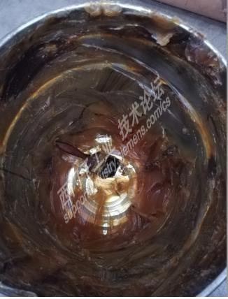

公司生产设备辊筒二头(一头通热水)使用直径150的轴承,低速(每分钟30转)高温(120-145°),安装在密封不好的轴承座内,轴承使用的是23030球面滚子轴承,圆柱和圆锥孔,圆锥型内孔,无密封件 ,存在在更换辊筒时轴承会滴上水。
目前使用上图这种润滑脂,使用一段时间后就变硬问题,估计这种润滑脂耐温及其他性能不好导致润滑失效。

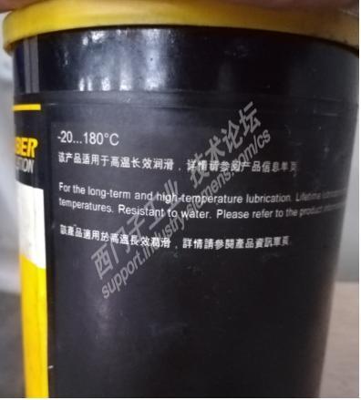

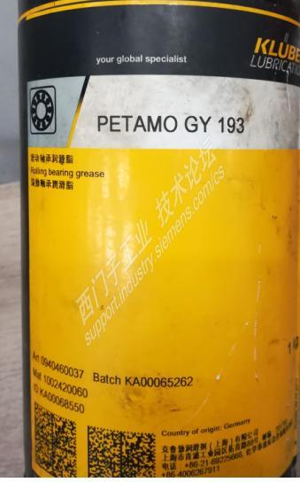

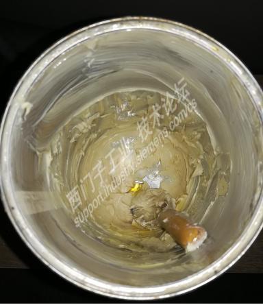

我这边使用的德国滑动轴承旋转接头,老外要求使用克鲁勃的GY130
这种克鲁勃就是价格比较贵啊,可以达到耐温180°,比较粘稠乳白色,且长效润滑(意思就是使用这种润滑脂,如果少了添加一点就行了)。
