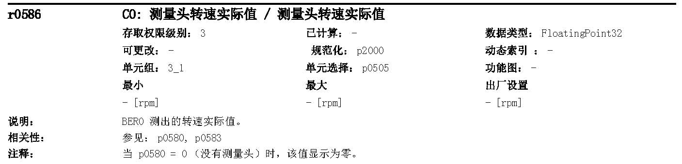

好久没法帖子了。最近刚好有一个关于G120参数数据类型与规格化的问题,通过参数表注释,看明白了。以前都没注意过类似的事情。特此贴出,以供讨论和分享。
如图示,我们通过一个能接受脉冲信号的开关量端子,输入了一个反映发动机转速的脉冲点火信号。作为发动机的转速信号,进入G120的CU250S-2,然后在控制器里,可以实现针对发动机转速恒定控制。同时,这个信号还要通过发送的PZD,给上位机读取其显示监控。

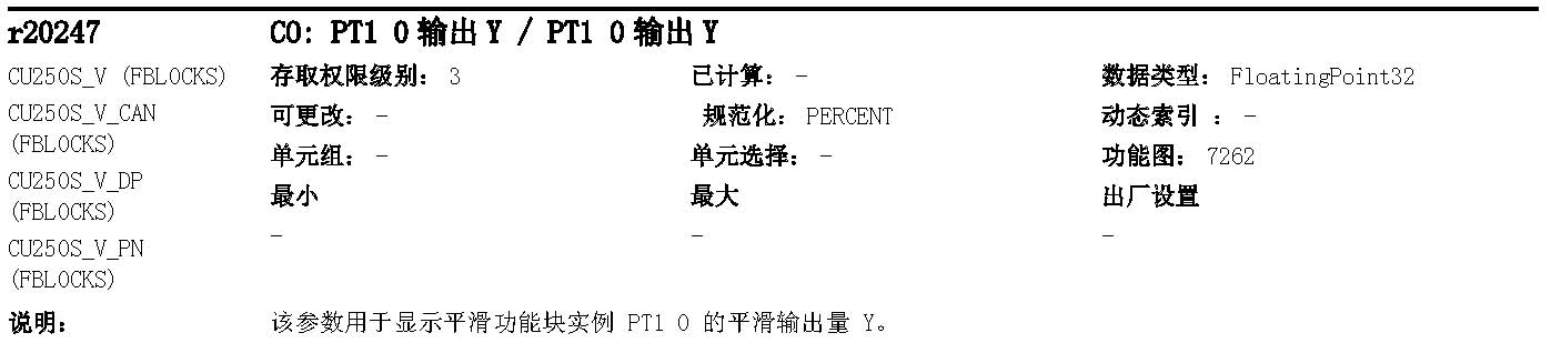

那么,在使用中发现,如果把r586直接送到上位机读取,就是直读其转速值即可,若r586经过了一个滤波块处理以后,再送上位机,就变成了转速的%形式读取。
查参数表才明白,是数据类型和规格化所决定的这两个参数,该怎么读了。
