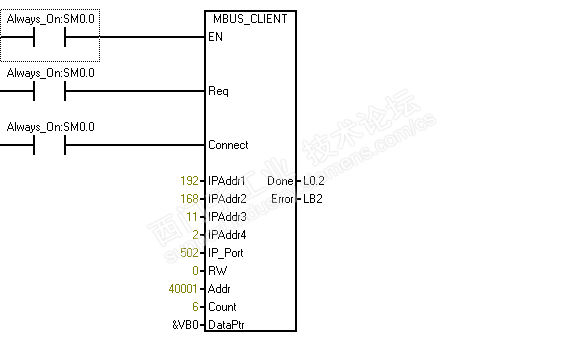

modbus tcp的从站ID在哪里填呢?

图一和图二是200SMAERT自带的库通讯中包含了IP和端口号以及数据区,但是无论是主站指令或者是从站指令都缺少了ID号,而在图三的测试软件中是有从站ID号的。那么在指令这边哪里填这个从站ID号呢?
