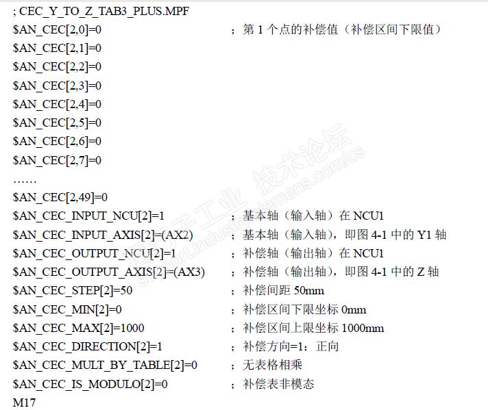

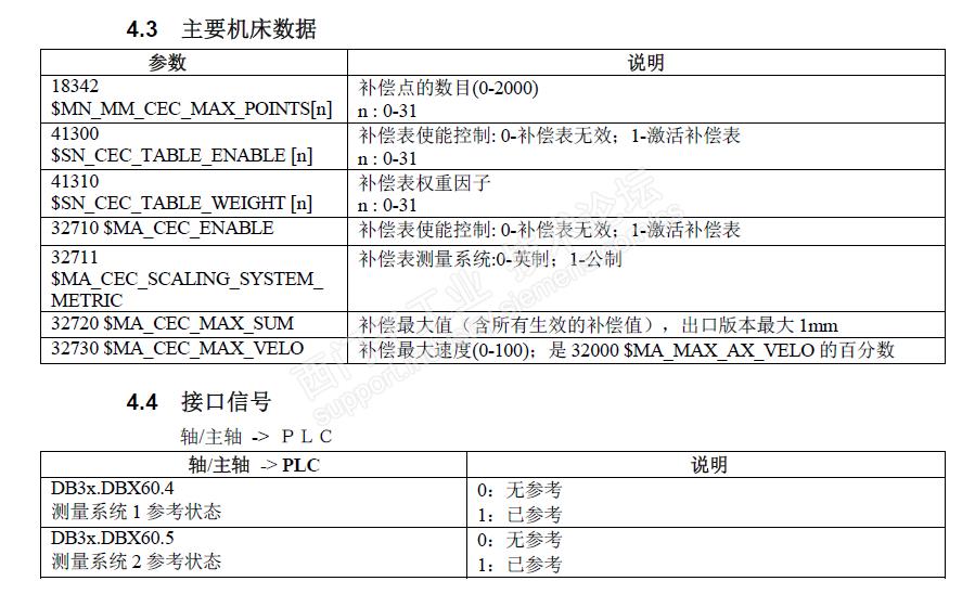

回复:卧式加工中心 悬垂补偿,B轴旋转,Z轴的位置需要补偿,麻烦各位大侠,怎样实现?

理论上是行,但是关键看误差值能不能稳定住。
